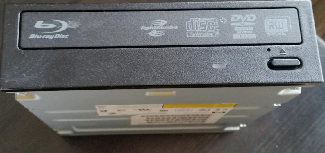

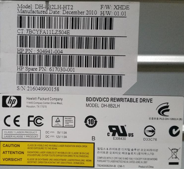

seku 05.04.2017 23:31
Ilość załączników: 3
zenonz moja wygląda tak jak poniżej na zdjęciach każda identyczna
więcej może wypowiedzieć się expert czary2mary
że w/w HP to clon 1:1 Liteon i Plextor
zenonz pytał po co jest ten 2pin wtyk koło SATA obstawiam że to wyjście cyfrowe Audio mam racje ?
Załącznik 90660
Załącznik 90661
Załącznik 90662

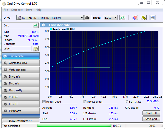

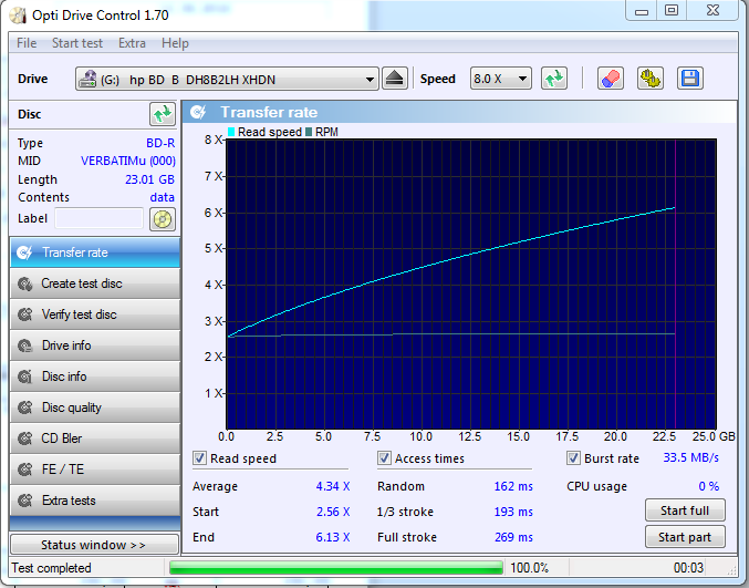

Mam i ja
Ilość załączników: 2
Załącznik 82312
Załącznik 82313

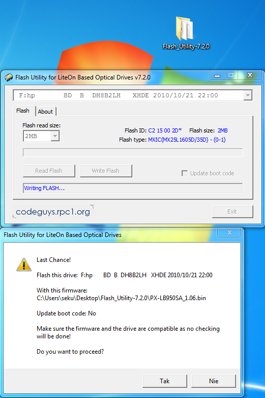

seku 26.04.2016 23:20
wszystko OK :-)
jednak PlexUtilities nadal nic nie widzi co za pech... sprawdzałem wszystkie kontrolery SATA tryby IDE AHCI przez mostek USB i nic
Załącznik 78020
Załącznik 78021
Załącznik 78022
