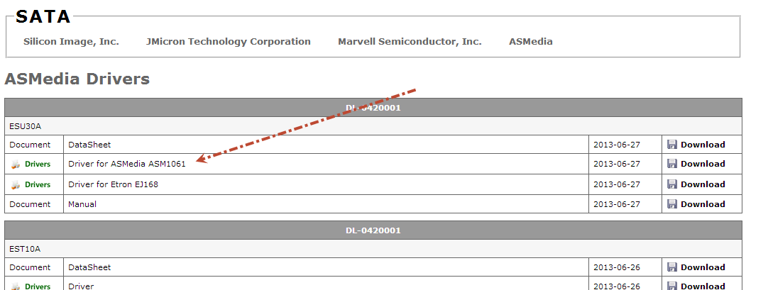

Może ktoś ma taki problem na Windows XP ImgBurn nagrywał rewelacyjnie po przejściu na windows 7 32 czy 64 przy nagrywaniu w losowym miejscu szybkość nagrywania spada raptem na zero bufor pełny a czas nagrywania jest odliczany i tak zostaje napęd się blokuje dopiero twardy reset odblokowuje napęd i daje się wyjąć płytę która idzie do kosza dzieje się to na różnych nośnikach blu ray i DVD i na 2 nagrywarkach i różnych wersjach ImgBurna, myślałem stary komp ale teraz kupiłem nowy komp i trzecią nową nagrywarkę jest to samo w XP nagrywa w 7 niszczy płyty, inne programy jak nero nagrywają bez problemu, czyż by ImgBurn nie nadaje się do nagrywania na windows 7. ktoś powie to nagrywaj w nero tak robie ale jednak ImgBurn program wygodniejszy i darmowy. załączam też obrazek błąd prędkości bo to płyta BD-RW obsługuje prędkość 2 razy, ale to nie ma nic do tego jak prędkość była dopasowana też błąd zatrzymania nagrywania występuje

File Type: jpg capture_10052013_185319.jpg (177.1 KB, 330 oglądane)

Posty: 22,812
Przetestuj najnowszą wersją 2.5.8.0
W najnowszej ten błąd jest jeszcze częściej właściwie występuje po minucie nagrywania, ktoś mi na doradził żebym dał bufor na 512 nic to nie dało

Posty: 22,812
Być może IHBS 312 nie współpracuje idealnie W7 +Imgburn-uaktualnij stery do SATA i sprawdź.
IHBS 212 robi to samo jak i pożyczony LG model w tej chwili nie pamiętam oddałem, stery najnowsze,
Przetestuj jakiś adapter USB albo jak możesz zmień kontroler SATA jeżeli masz kilka wejść SATA-w nowych kompach czasami są trzech różnych firm i sprawdź.
mam 10 wejść 4 sata 6, 6 sata 3 w tej chwili mam nagrywarkę podłączoną pod sata 3, sprawdza pod 6

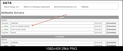

przy próbie zamknięcia programu pisze takie coś
File Type: jpg capture_10052013_191913.jpg (124.4 KB, 277 oglądane)

Posty: 22,812
Komunikat nic nie mówi o problemach-prosi o cierpliwość przy anulowaniu zapisu i zamykaniu -jak dla mnie to jakiś problem na linii sprzęt -Imgburn.
U mnie na jednym kompie IHBS gryzie się z wszystkimi programami -bufor skacze i jest wolny zapis ale nagrywa do końca.
