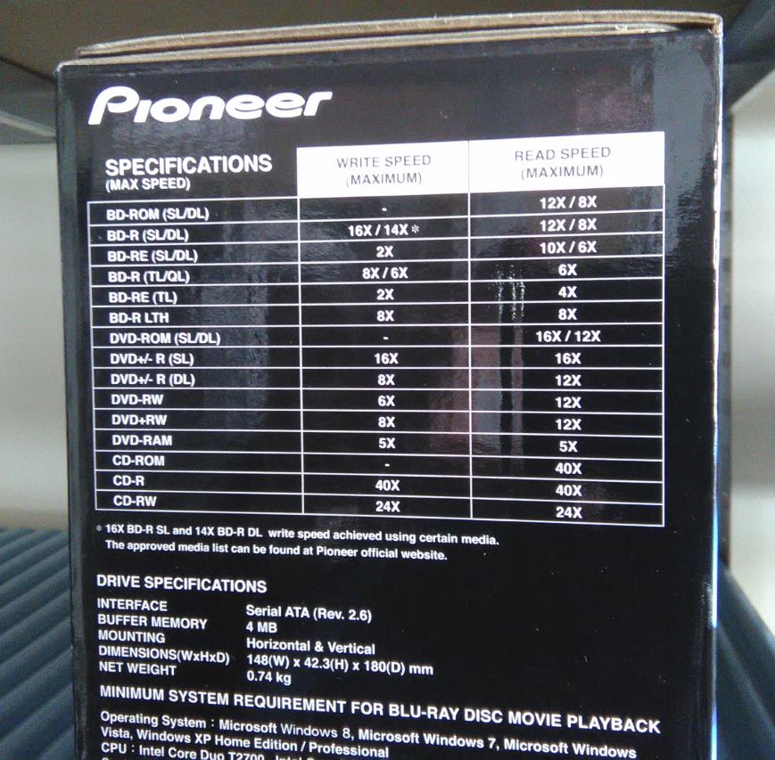

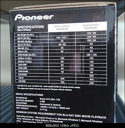

mam zamiar zażyczyć sobie od "mikołaja" nową nagrywarkę blu-ray wewnętrzną. Z tego co wyczytałem najlepiej wziąć pioneer BDR-S09XLT. Pytanie czy ta nagrywarka będzie wogóle chodzić w win xp? jeżeli tak to czy będzie prawidłowo działać? czy to wogóle ma jakieś większe znaczenie czy wypalam tą nagrywarką płytę w win xp czy w jakimś nowszym win?
Pytam o to bo natknąłem się na sprzeczne informacje: na załączonej fotce pudełka (link) jest wzmianka, że w/w nagrywarka będzie chodzić w win xp, znowuż na stronie producenta (link) podana jest informacja "suggested working environment", która wymienia wspierane systemy i nie ma tam wzmianki o xp, wśród wspieranych os'ów są tylko win vista i nowsze. Ponadto w specyfikacji 209dbk na stronie pioneer usa (link) jest info o xp wśród wymienionych wspieranych windows'ów.

U mnie z BDR-209EBK (a to bliźniaczy model) nie było problemów pod XP.
Sprawdzałem w prawdzie jedynie Benchmark na Nero Disc Speed (zanim oddałem napęd na gwarancję).
Nie ma się co dziwić, że producent zaleca Windows min. Vista, chociażby z braku wsparcia od dawna dla XP (sterowniki SATA na przykład). Możesz podać model płyty głównej albo zrobić sobie prezent i zakupić Windows minimum 7
W XP żeby widniała zawartość płyty BD może być konieczne zaimplementowanie UDF 2,5 w formie aktualizacji/poprawki/sterownika (nie wiem jak M$ to nazywa).

Używałem kilku nagrywarek Blu-Ray po XP (akurat Pioneer'a nie) i wszystko działa bez problemów. Jedyne co trzeba zrobić, jak już wspomniał kolega powyżej zainstalować ten driver do UDF. Bez niego po nagraniu płyty w tym systemie plików nie widać zawartości płyty.

jezeli chodzi o sterowniki sata to producent mojej płyty głównej udostępnia dedykowane stery do niej (dla win xp i nowszych), mam takowe zainstalowane w xp i wszystkie urządzenia sata - dysk twardy, nagrywarka dvd - chodzą bez problemu (tryb ahci a nie ide). Jedynym mankamentem było to że trzeba było zintegrować te stery z instalką win xp.
Co do nowszych windows'ów też mam takowe na twardym, więc nie ma tragedii. Ale..często używam xp więc zależy mi na obsłudze blu-ray w tym systemie.
Z tego co napisaliście widzę że żaden z Was nie testował bdr-s09xlt w win xp, jedynie bliźniaczy model. A co myślicie o tej specyfikacji z pudełka (pokazanej na załączonym obrazku)? Skoto jest tam wzmianka o xp (w miejscu "minimum system requirement...") to powinno chodzić? (zakładając że autor tej recenzji |link| nie kłamie i rzeczywiście jest to pudełko od bdr-s09xlt)
