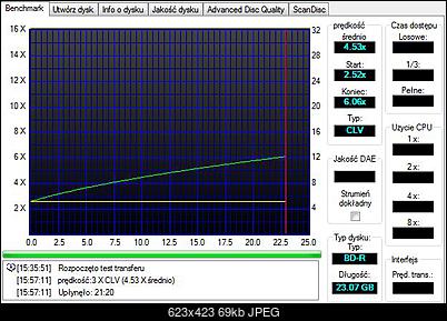

Dzisiaj dla sprawdzenia kompatybilności kupiłem Verbatima LTH 2x. Zarówno eldżik jak i stacjonarny odtwarzacz łyka ją bez problemu. Wady to zapis 2x (są już nośniki 4x), oraz wolniejszy odczyt na zmodowanym biosie. Zaleta to cena jak na Verbatima ok 9zł i wyróżniający się kolor barwnika ?

Nero CD-DVD Speed: Disc Info
Podstawowe informacje
 Typ dysku:        : BD-R
 MID               : VERBATIMw (000)
 Prędkości zapisu: : 2.0 X
 Pojemność         : n/a
Informacja rozszerzona
 Warstwy           : 1
 Status dysku      : Zamknięty
Dane Raw
Physical Format Information (00h)
0000 - 44 49 01 10 00 00 62 00 42 44 52 01 12 01 01 01 - DI....b.BDR.....
0010 - 01 00 00 00 00 00 00 00 00 02 00 00 00 19 4E 7E - ..............N~
0020 - 01 EC 64 64 28 28 28 28 1E 1E 1E 1E 00 00 00 00 - ..dd((((........
0030 - 48 46 7C 04 04 2E 1D 78 C0 08 08 08 08 00 00 00 - HF|....x........
0040 - 00 00 00 00 00 68 00 68 00 68 00 68 00 60 00 60 - .....h.h.h.h.`.`
0050 - 00 60 00 60 00 60 00 60 00 60 00 60 00 80 90 A0 - .`.`.`.`.`.`....
0060 - A0 A0 00 00 56 45 52 42 41 54 49 4D 77 00 00 00 - ....VERBATIMw...

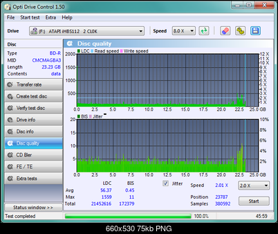

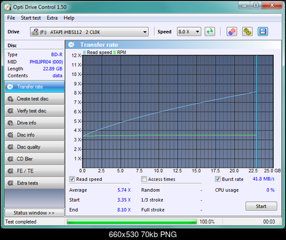

Stary 05.06.2011, 10:56   #49
Philips BD-R 4x palony 2x firmware 1.00-09
Prędkość wypalania ustawiłem na 4x ale napęd dla tej płytki zmniejszył prędkość do 2x.
LG BH10LS30-disc_quality_05-czerwca-2011.jpg LG BH10LS30-transfer_rate_05-czerwca-2011.png

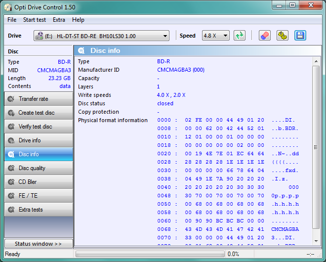

Stary 24.06.2011, 23:37   #50
Kris
Nikoniarz

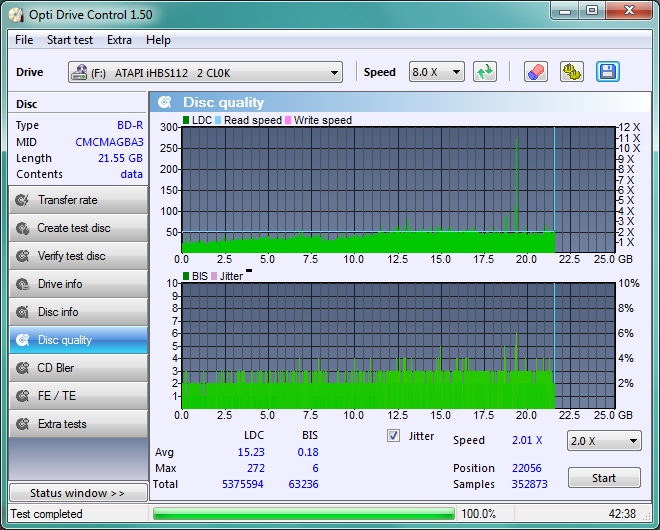

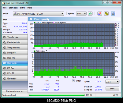

Stary 29.06.2011, 23:22   #52
Omega Printable BD-R 4x palona 2x
Ustawiłem na 4x ale napęd przestawił prędkość zapisu na 2x.
LG BH10LS30-disc_infolg_29-czerwca-2011.png LG BH10LS30-disc_qualitylg_29-czerwca-2011.png
Transfer danych poprawny, jednak śr. błędy LDC przekroczone (max 13)

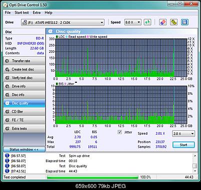

Stary 09.07.2011, 00:17   #60
Napisany przez Ryek Podgląd Wiadomości
Czy mógłbyś zamieścić test płytek Titanum 4x ?
Titanum BD-R 4x palona 4x
LG BH10LS30-disc_info_08-lipca-2011.png LG BH10LS30-disc_quality_08-lipca-2011.png LG BH10LS30-transfer_rate_08-lipca-2011.png
