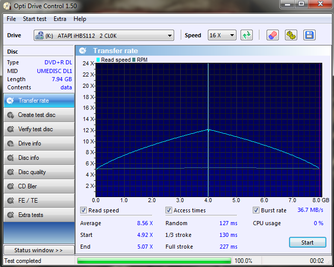

Zrób test odczytu tego Verbatima na kontrolerze SATA na maksymalnym odczycie - chciałbym zobaczyć czasy dostępu i transfer oraz przebieg odczytu jak to wygląda.....

Nie wygląda to najlepiej.Do ok 80 % testu było dobrze a pod koniec wysypało błędami.
Wiem że firmware nie jest najnowszy ale czy powinno być aż tak źle ?
To verbatim wypalony na iHBS 112 z prędkością x4
