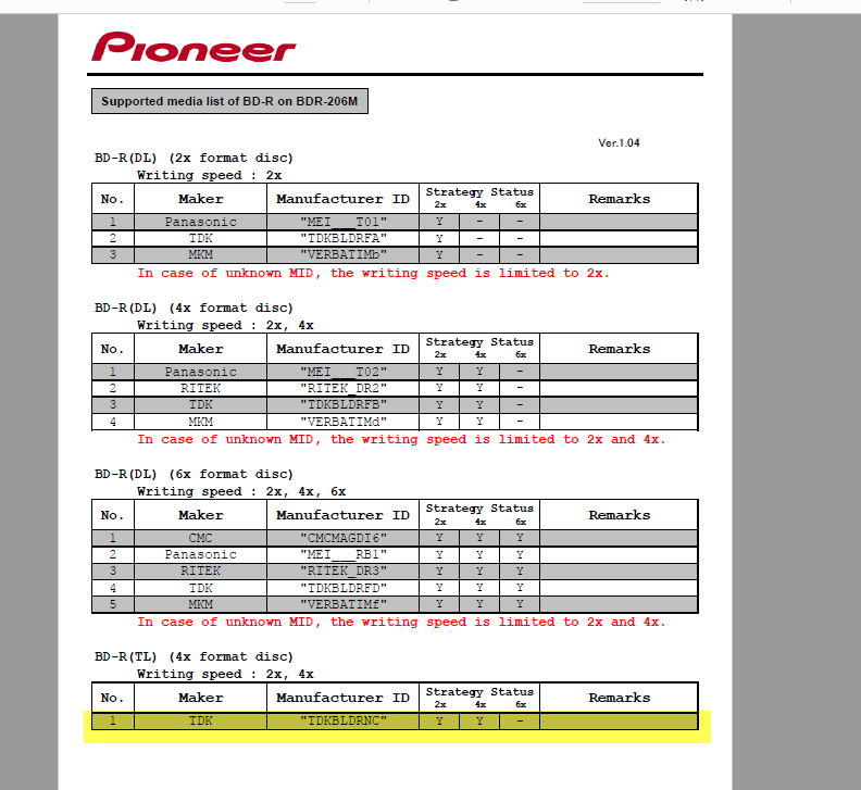

Dotarła do mnie nówka BDR-209EBK BOX. Co zwróciło moją uwagę, na pudełku jest dwukrotnie informacja o wsparciu tego modelu dla płyt QL. Jak już wiemy nie ma go
Stary 19.12.2018, 22:38   #39
zenonz
Data rejestracji: 05.02.2017
Posty: 514
To samo jest przy innych modelach Pioneer, np. slim BDXL, niby go wspierają, ale w tabeli wspieranych nośników QL jest pusto i tylko notka, że jeśli nie ma strategii, to nagrywarka nie nagra nośnika. Inne rodzaje nośników przy braku strategii zapisywane są z ograniczoną prędkością. Całe szczęście dla Pioneer'a, że BDXL QL nie jest dostępne masowo na rynku, bo można by oddawać sprzęt ze względu na niezgodność ze specyfikacją
Stary 20.12.2018, 12:02   #40
Posty: 22,828
Zobaczymy jak się Pioneer zachowa ... wie już o tej sytuacji .

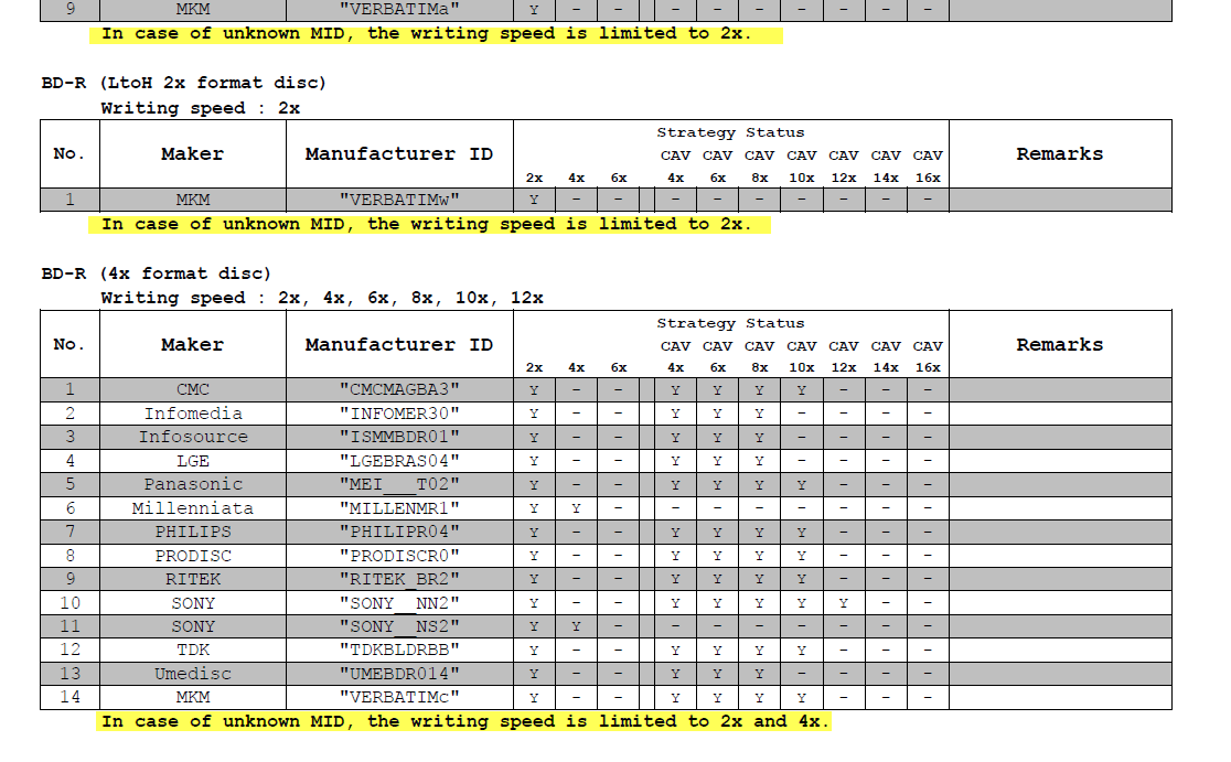

Technicznie wszystkie konstrukcje BD-R XL są przygotowane do zapisu BD-R QL XL 128GB ..
Kwestia tylko dodania strategii zapisu w aktualizacji firmware dla Sony BD-R XL QL 128GB MID:SONYNQ1 bo na dziś to jedyny MID QL jaki jest na rynku ..
Opracowane są jeszcze konstrukcje BD-R XL QL 128GB MID: SONYNQ2 i TDKBLDROC ale nie wiadomo czy zobaczą światło dzienne
Strategie w firmware dla nie rozpoznanych nośników są tylko dla CD i DVD , DVD DL , DB , BD DL
Nie ma dla BD-R XL TL i QL i dla tego nie rozpoznaje czystych nośników
Dokładnie, zakładam że dodadzą strategię do wszystkich napędów mających w specyfikacji BD-R XL QL.
Ty znasz japoński ;-) czy Sony rekomenduje jakieś konkretne napędy do swojego nośnika?
Stary 20.12.2018, 14:31   #42
Posty: 22,828
Napisany przez zenonz Podgląd Wiadomości
Jest tylko lakoniczna informacja że ... napędy muszą obsługiwać zapis tego nośnika.... .
Trudno powiedzieć jak się Pioneer dokładnie zachowa ... ale wątpię ....musiałby dodać strategie dla dawno wygaszonego wsparcia np. dla niektórych modeli BDR-206M XL \S06J XL \207M XL \S07J XL \ 208M XL \ S08\S08J XL
Zobacz że BDR-206M ma tylko obsługę z BDR-TL XL 100GB ..MID : TDKBLDRNC i
BD-RE XL 100GB MID: PANEC2
Nie dostał już aktualizacji do BD-R TL XL MID: VERBATIMk i MID: PANRC4 ani do BD-RE XL 100GB MID : SONYET2 ...
Czyli powinna być
