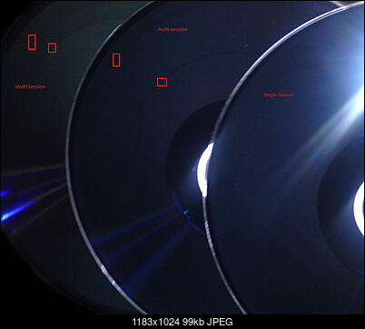

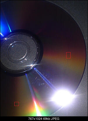

Kolejny Verbatim:
W tym samym miejscu pierwsza i druga warstwa ..... wygląda to na jakiś techniczny problem\uszkodzenie \rozwarstwienie płyty ?
W szale bezsilności dokonałem zniszczenia płyty .
Nie jestem specjalistą od nośników, ale sposób w jaki część folii (to osławiony Hardcoat Scratch Guard Protection?) oddzielił się od płyty jest chyba niepokojący. Fragment ze zdjęcia praktycznie odpadł sam. Jej pozostała część, która ostała się na płycie, jest trudna do usunięcia, więc chyba coś jest na rzeczy. Nie chcę łamać czystego nośnika dla porównania, ale coś tu chyba nie gra . Czary2mary, Twoja opinia?

Coraz bardziej przychylam się do wniosku o rozwarstwieniu .....
Znów symetryczne błędy w identycznym miejscu na pierwszej i drugiej warstwie
Tym bardziej łatwość z jaką " rozłożyłeś nośnik na części "
Choć dla chcącego nie powinno być z tym większego problemu (Hardcoat jest odporny na uszkodzenia mechaniczne \ reakcje chemiczne ....itp itd ale bardzo cienka grubość warstwy powoduje że nie ma problemu ze złamaniem....)
Ale nie powinno to przebiegać tak łatwo jak u Ciebie ....
Znając Ciebie to przechowywałeś w sposób prawidłowy i idealny...
Takie uszkodzenia mogły też powstać w przypadku dużych naprężeń nośnika \ częstego odtwarzania itp itd czyli w przypadku dużych obciążeń mechanicznych i fizycznych...
Ale moim zdaniem to wina złego wykonania a najprawdopodobniej jakość kleju lub jego brak miejscowy \lub jego mała ilość lub wadliwego " prasowania " na etapie produkcji...
Mam też kilka "czwórek" MID: VERBATId ale u mnie nic się z nimi nie dzieje .....tym bardziej że niektóre pracują czasami 24\24h..

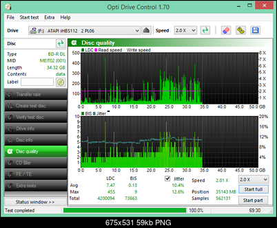

Obiecany test Verbatim BD-R DL 50GB z tłoczni Panasonic MID: MEIT02 ,
nie mogę znaleźć testu początkowego ..być może nie robiłem na tej płycie ale po materiale widzę że data gdzieś w okolicy ~końca 2012\~początek 2013...

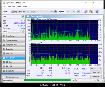

Verbatim BD-R x6 Printable od CMC
Pioneer BDR-S09XLT
Fw. 1.34
Nero 2014
Speed: x4

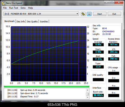

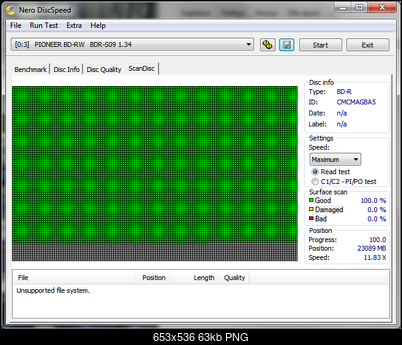

Stary 17.07.2016, 21:23   #807
Leman39
Avatar użytkownika Leman39
Data rejestracji: 21.02.2014
Lokalizacja: NS2
Posty: 2,422
Pioneer BDR-S09XLT
Fw. 1.34
Nero 2014
Speed: x4

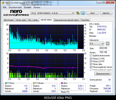

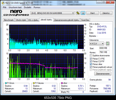

Verbatim DVD+R DL MKM003 Printable
(Bardzo stary zapas - prawdopodobnie Made in Singapore)
Lekko zabrudzone pod koniec
Pioneer BDR-209 EBK
Fw. 1.34
Nero 2016
Speed: x4

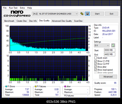

Stary 19.07.2016, 20:21   #810
Leman39
Lokalizacja: NS2
Posty: 2,422

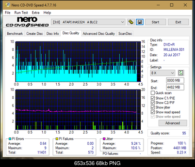

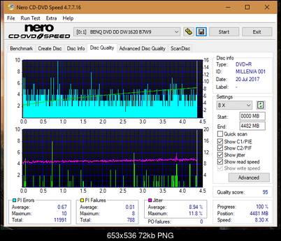

Verbatim DVD+R M-Disc 4,7 GB Printable
MID: MILLENIA-001-01
Pioneer BDR-209 EBK
FW: 1.34
Nero 2016
Speed: x2,4
Pioneer BDR-209\S09 BD-R x16-atapi___ihas120___6_7l0m_18-july-2016_21_54.png
Pioneer BDR-209\S09 BD-R x16-benq____dvd_dd_dw1640_bsrb_18-july-2016_21_15.png
Pioneer BDR-209\S09 BD-R x16-benq____dvd_dd_dw1650_bcic_18-july-2016_21_35.png
