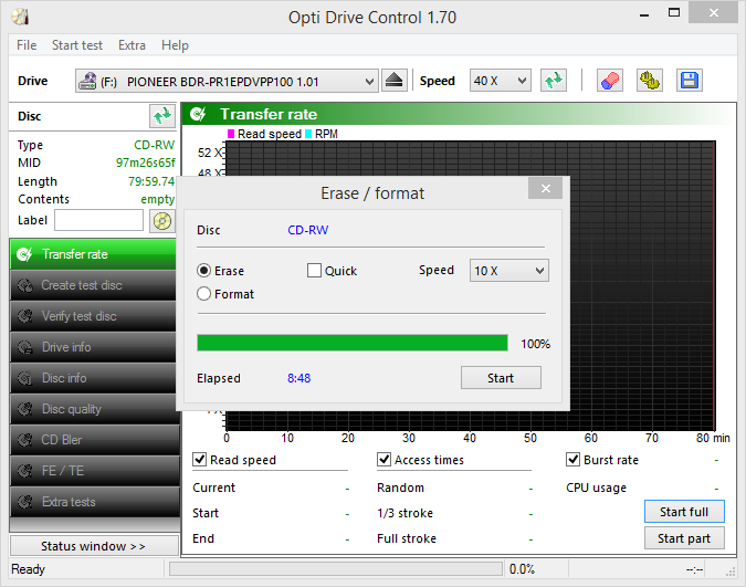

Dobrym programem jest OptiDriveControl \ również w Nero czy Ashampoo skasujesz\sformatujesz CD-RW\DVD-RW\BD-RW
Wszyskie CD-RW\DVD-RW\BD-RW tracą jakość wraz z liczbą zapisów\kasowań .
Producenci przeważnie podają trwałość na ~~1000 zapisów\kasowań ale oczywiście zależy to od jakości nośnika \ sprzętu itp itd ...
