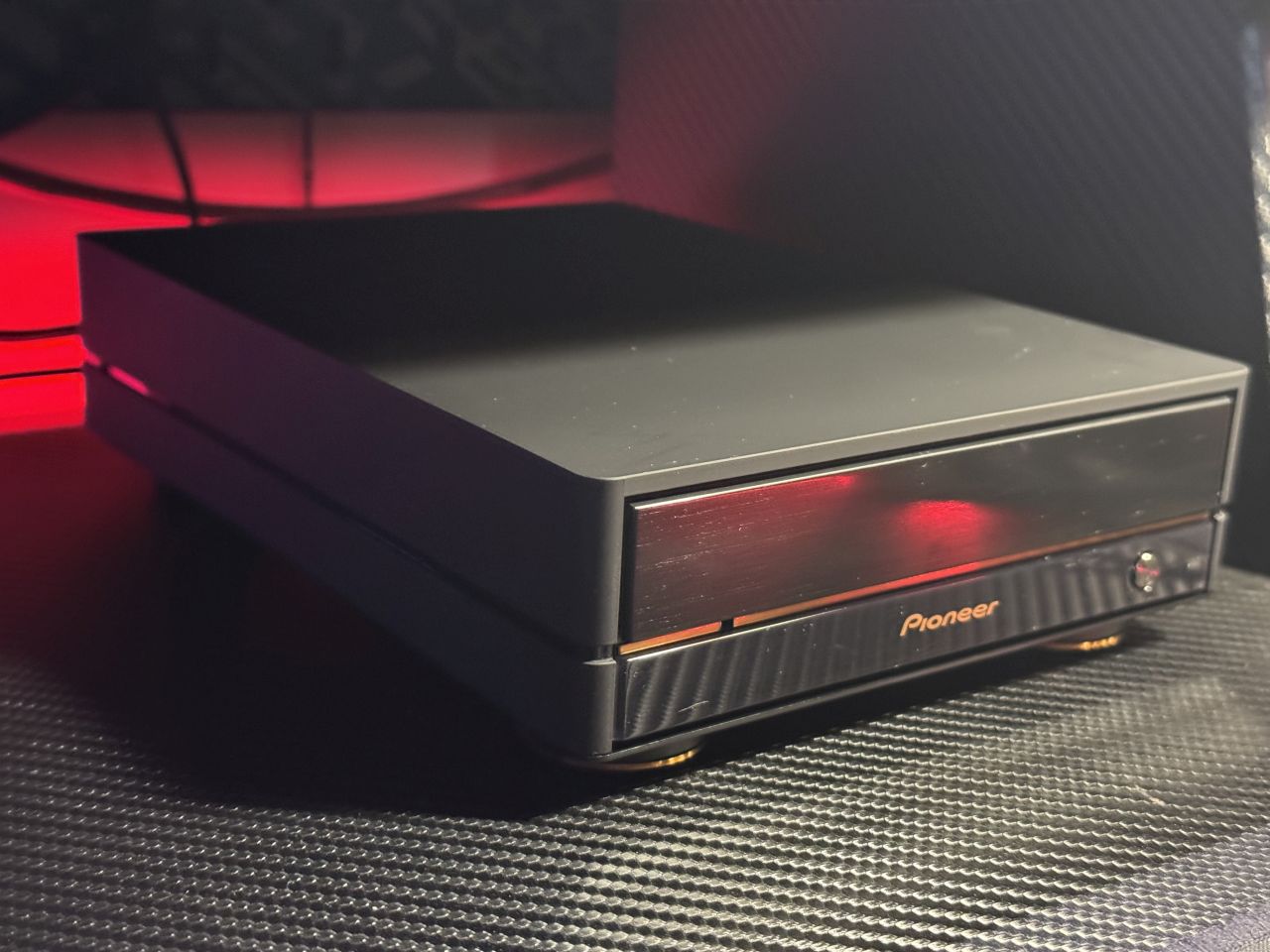

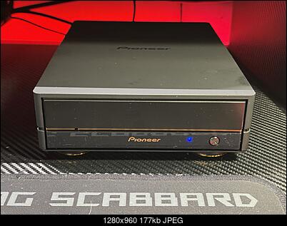

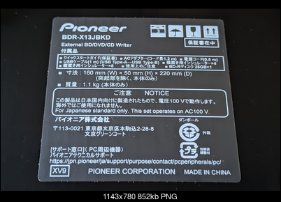

Pioneer wprowadził po "cichu" na rynek japoński dwa nowe modele zewnętrzne USB 3.2 Pioneer BDR-X13JBKD / BDR-X13J-SD z obsługą DM for Archive. Na firmowej stronie producenta nie ma żadnych wzmianek ani informacji o tym .
Napędy posiadają datę produkcji -koniec 2024r. Pakowane w BOX firmowy z uniwersalnym porządnym zasilaczem o zakresie napięcia 100V-240V 3.0A 36W oraz dołączoną jedną płytą Pioneer BDR-25GB DM for Archive.

The manual says the specifications of the drive itself are the same as those of the BDR-X13JBK and at the bottom it says the drive does not support DM for Archive writing.

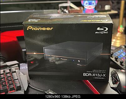

Pioneer BDR-X13J-X
Przepiękna edycja, wysublimowany wygląd.... obudowa aksamitnie delikatna w odczuciu przy dotyku..

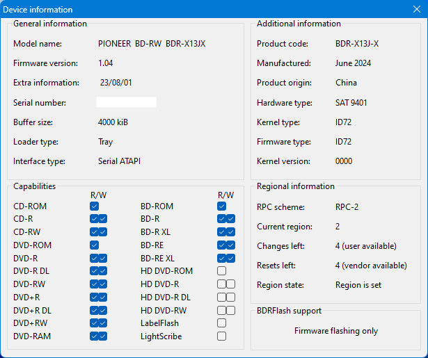

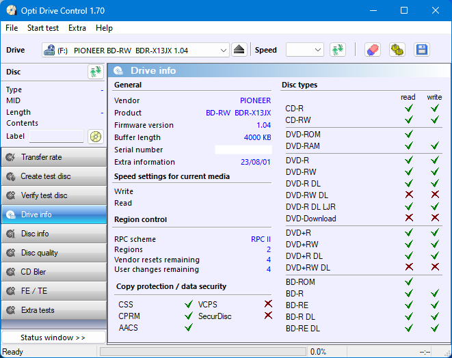

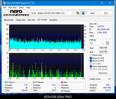

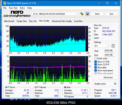

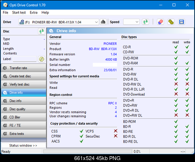

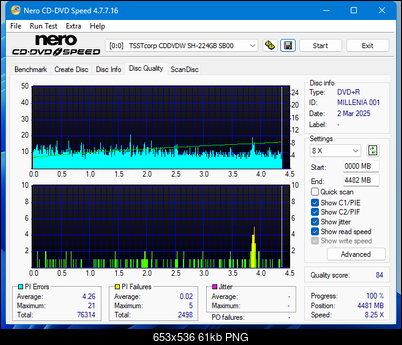

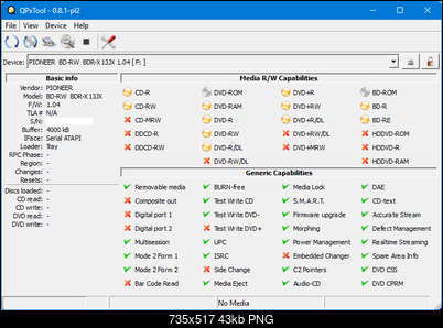

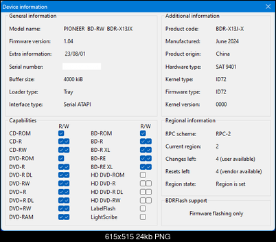

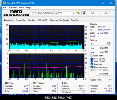

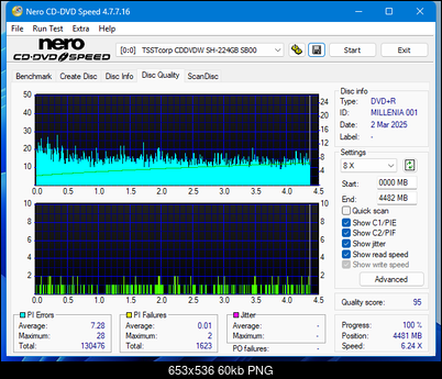

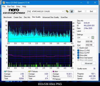

Screenshots for BDR-X13J-X:
Stary 07.04.2025, 08:30   #6
jadburner
Avatar użytkownika jadburner
Data rejestracji: 07.03.2017
Lokalizacja: Middle Earth
Posty: 10,057

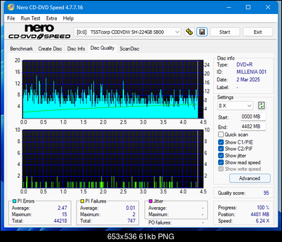

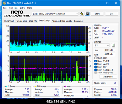

Verbatim M-DISC 4x DVD+R
Branded
MILLENIA 001 (Made in Taiwan)
BDR-X13J-X (1.04)
@ 2.4x

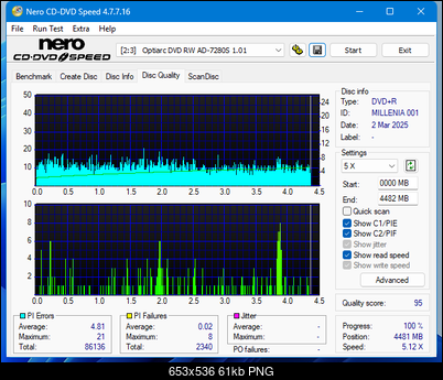

Stary 07.04.2025, 08:33   #7
jadburner
Posty: 10,057

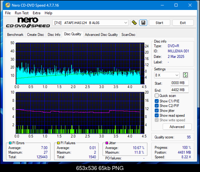

Branded
BDR-X13J-X (1.04)
@ 4x

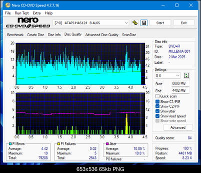

Stary 07.04.2025, 08:35   #8
jadburner
Posty: 10,057

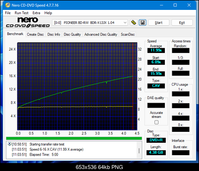

Branded
BDR-X13J-X (1.04)
@ 6x
