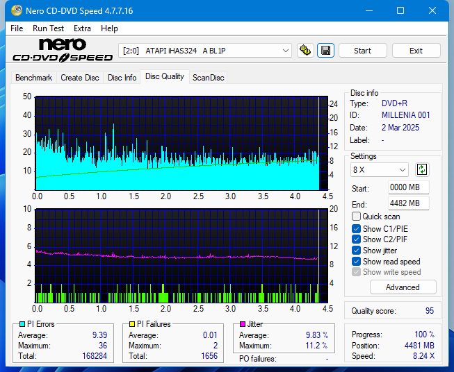

jadburner 07.04.2025 08:35
Ilość załączników: 8
Verbatim M-DISC 4x DVD+R
Branded
MILLENIA 001 (Made in Taiwan)
BDR-X13J-X (1.04)
@ 6x
Załącznik 212899
Załącznik 212900
Załącznik 212901
Załącznik 212902
Załącznik 212903
Załącznik 212904
Załącznik 212905
Załącznik 212906

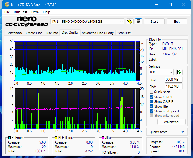

jadburner 07.04.2025 08:33
Branded
BDR-X13J-X (1.04)
@ 4x
Załącznik 212891
Załącznik 212892
Załącznik 212893
Załącznik 212894
Załącznik 212895
Załącznik 212896
Załącznik 212897
Załącznik 212898
jadburner 07.04.2025 08:30
Branded
BDR-X13J-X (1.04)
@ 2.4x
Załącznik 212883
Załącznik 212884
Załącznik 212885
Załącznik 212886
Załącznik 212887
Załącznik 212888
Załącznik 212889
Załącznik 212890

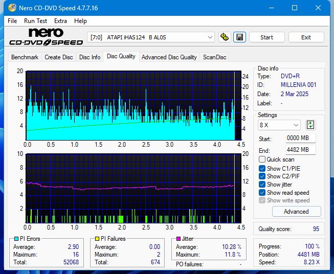

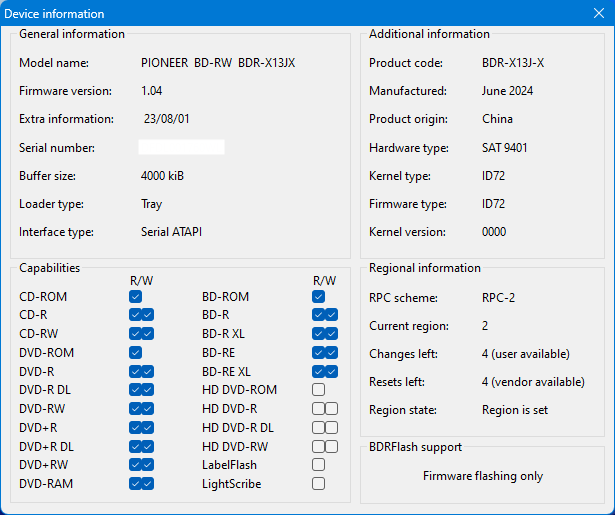

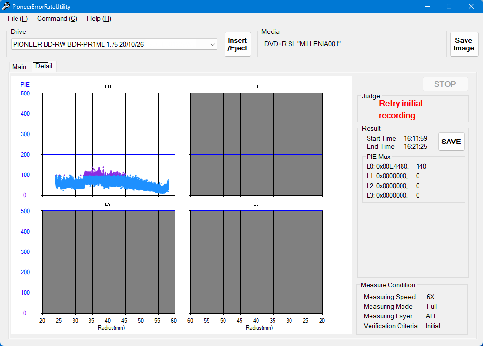

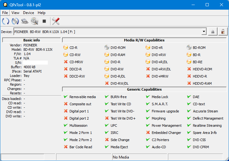

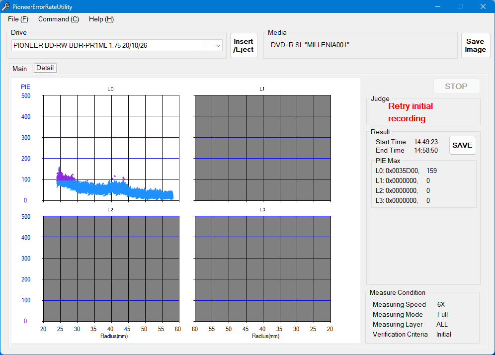

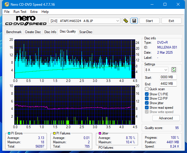

jadburner 07.04.2025 08:27
Ilość załączników: 4
Screenshots for BDR-X13J-X:
Załącznik 212879
Załącznik 212880
Załącznik 212881
Załącznik 212882

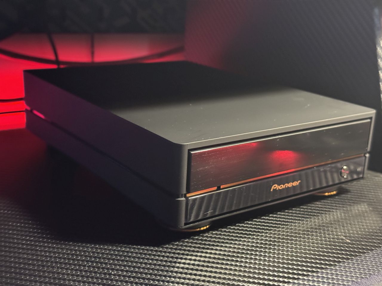

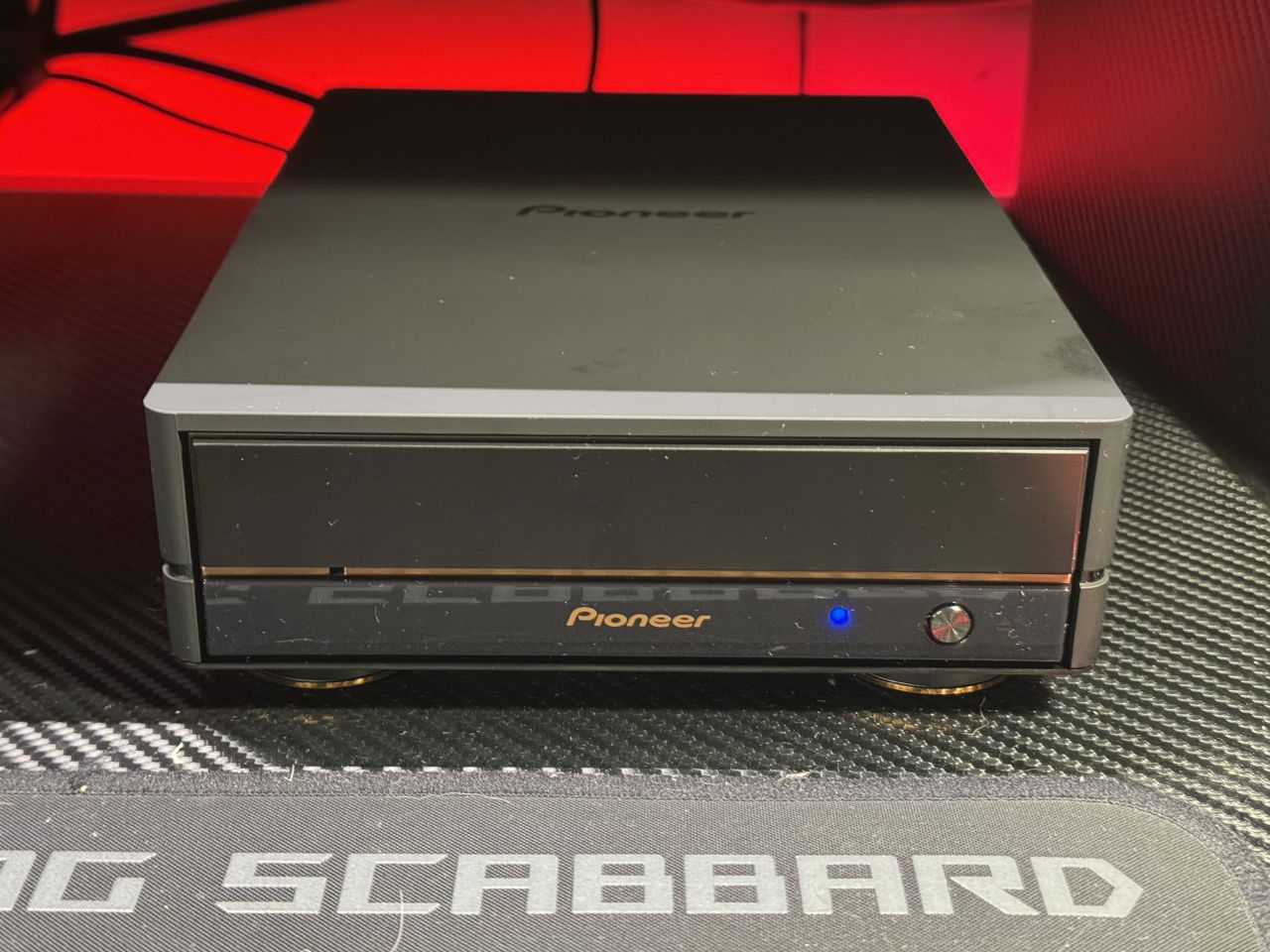

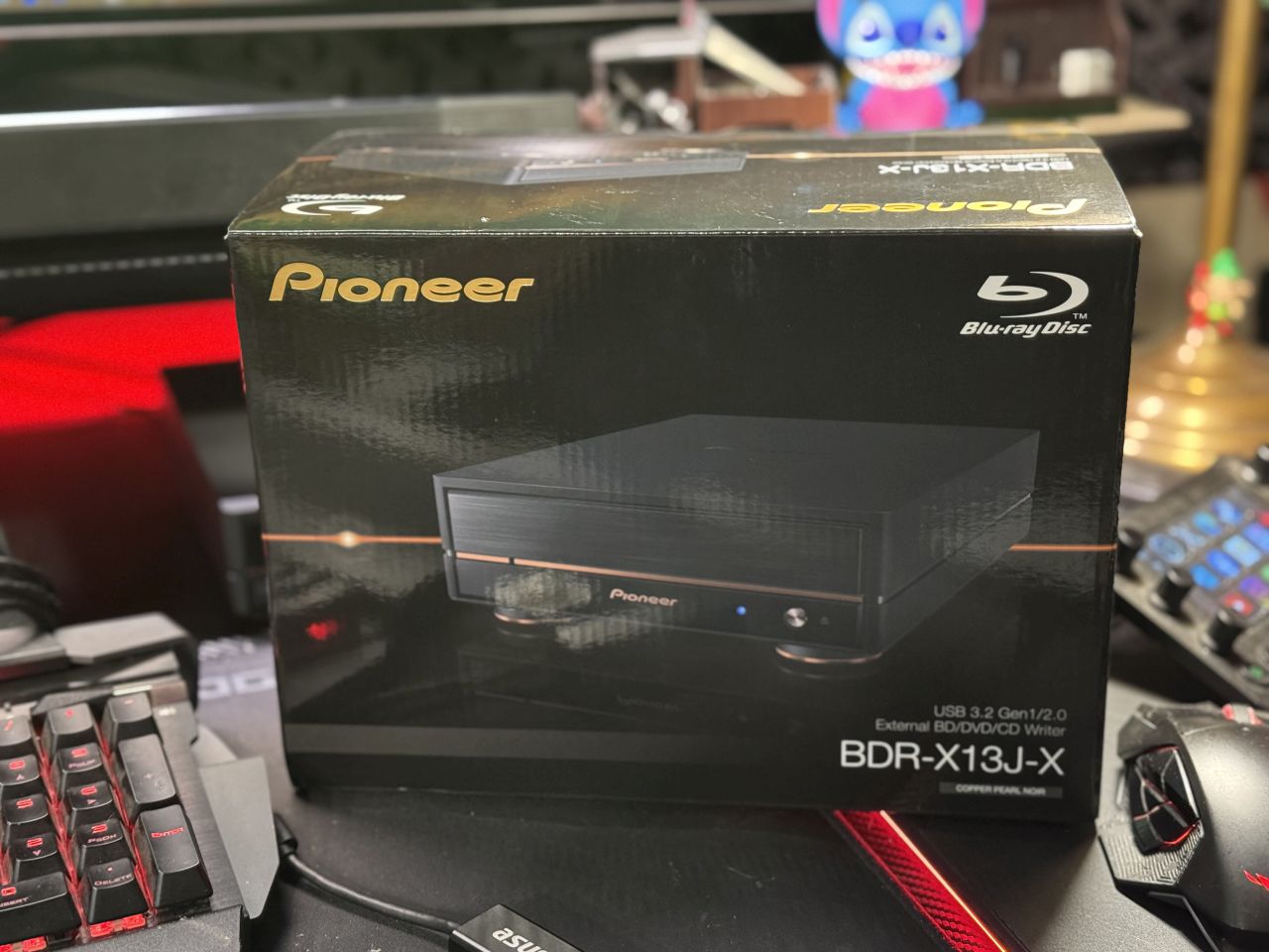

czechoj 06.04.2025 11:06
Ilość załączników: 3

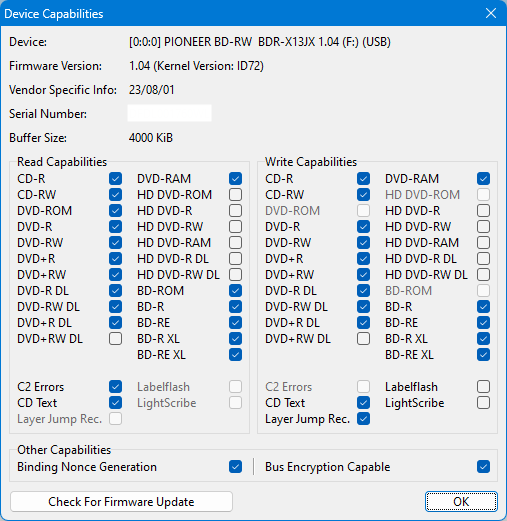

Pioneer BDR-X13J-X
Przepiękna edycja, wysublimowany wygląd.... obudowa aksamitnie delikatna w odczuciu przy dotyku..
Załącznik 212876
Załącznik 212877
Załącznik 212878

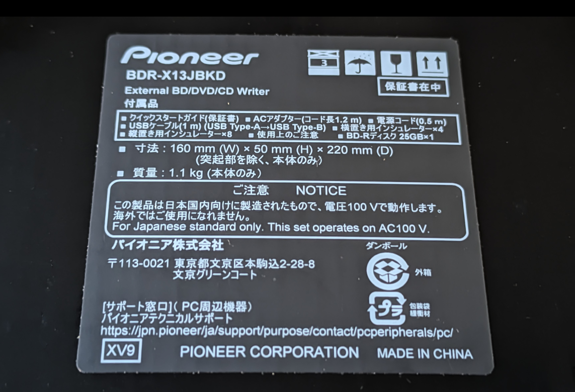

bdrwizard 12.03.2025 10:01
The manual says the specifications of the drive itself are the same as those of the BDR-X13JBK and at the bottom it says the drive does not support DM for Archive writing.
czary2mary 09.03.2025 08:12

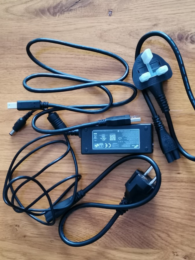

Pioneer BDR-X13JBKD / BDR-X13J-SD DM for Archive
Ilość załączników: 2
Nasz News : https://www.cdrinfo.pl/news/pioneer-...archive-67636/
Pioneer wprowadził po "cichu" na rynek japoński dwa nowe modele zewnętrzne USB 3.2 Pioneer BDR-X13JBKD / BDR-X13J-SD z obsługą DM for Archive. Na firmowej stronie producenta nie ma żadnych wzmianek ani informacji o tym .
Napędy posiadają datę produkcji -koniec 2024r. Pakowane w BOX firmowy z uniwersalnym porządnym zasilaczem o zakresie napięcia 100V-240V 3.0A 36W oraz dołączoną jedną płytą Pioneer BDR-25GB DM for Archive.
Załącznik 212668
Załącznik 212669

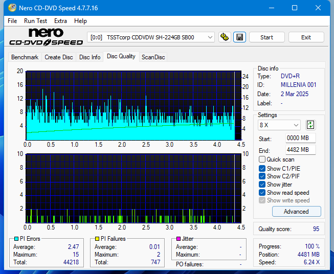

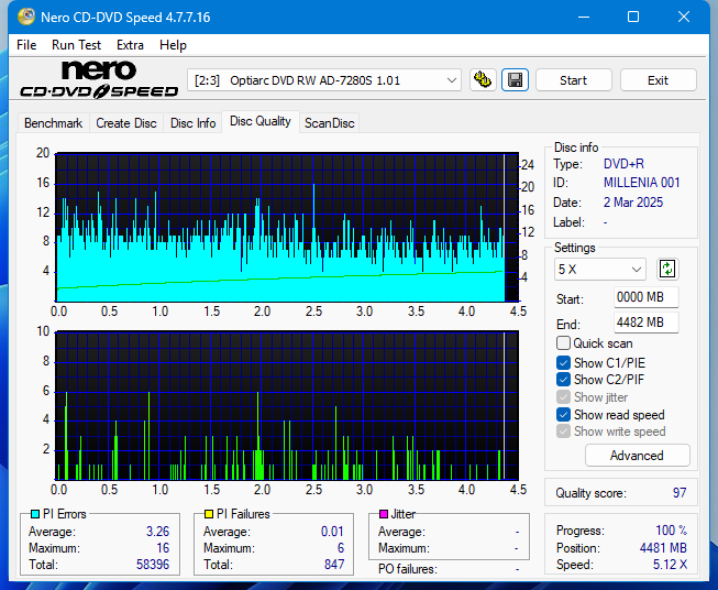

Stingray 09.09.2024 23:11
Napisany przez jadburner (Post 1469739)
Thanks. That's a lot of information. Are you able to post a single DQ scan for the 205 and one for the 212J-X, burned at the same speed?
same MID as mentioned before
I picked almost the best scans
Pioneer BDR-205 FW1.12 2x off
https://i.ibb.co/wWhmR4Y/verb25pio20...ves2011-13.png
jitterhttps://i.ibb.co/Y7xy9wQ/verb25pio20...1-13jitter.jpg
Pioneer BD-R-S12Jx FW 1.01 2x off
https://i.ibb.co/5K3gyb4/verb25pio-S...2022-Spain.png
jitter
https://i.ibb.co/FmyKxyY/verb25pio-S...ain-jitter.jpg
