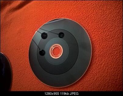

pumik w tym momencie nie ma Reputacji dodatnich ani ujemnych <0  pkt>

Kolor zależy od użytych materiałów\barwników przy produkcji płyty .
Na foto widać że są problemy z zapisem , zmiany mocy lasera , powtórzenia zapisu sektorów ...
Podejrzewam że oprócz zmiany płyt nic nie zostanie ...
