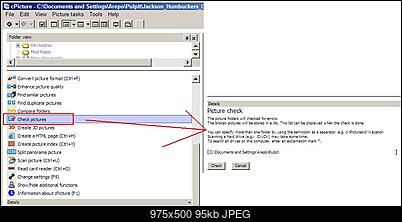

Jeśli chodzi o pliki graficzne, możesz użyć choćby programu cPicture. Klikasz na opcję "Check pictures" i przeszukujesz katalog ze zdjęciami.
Patrz obrazek:
Powyższe wyszukiwanie powinno sobie poradzić z grafikami, które zostały uszkodzone po odzyskiwaniu ze sformatowanego dysku.
