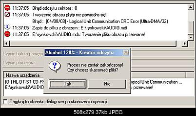

kurcze chce zobrazowac nagrywarką plyte zabezpieczona tym cactusem wg. zalecanych ustawień i wyskakuje mi to co na screenie
Czyżby to stały problem sprzętowy/konflikt. Moja LG po prostu nie funkcjonuje dobrze na aktywnym DMA.

Talking rozwaliłem go
rozwaliłem Cactusa po prostu nagrywarką LG i CDex'em przez zrzucenie plików na wavy. Pierwszy kawałek miał 5 błędów jitter, ale nie miał żadnych trzasków tak jak to się działo w przypadku gdu zrzucałem cdromem trzaski były regularne.
Myśle, że mogę to uznać za pokonanie zabezpieczenia
