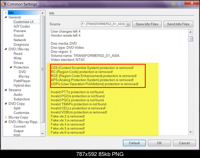

DVD Shrink jest w stanie tylko stare klucze CSS deszyfrować ..., a tam masz na pokładzie zabezpieczenie Sony ARccOS .
Potrzebujesz dużo nowszego softu do deszyfracji....... (AnyDVD, DVDFab,Cloner ,,,itp itd które obsługują to zabezpieczenie)
Do zgrania na dysk wystarczy darmowy DVDFab HD Decrypter
http://pl.dvdfab.cn/hd-decrypter.htm

Po zgraniu i deszyfracji DVDFab HD Decrypter będziesz miał już na HDD film rozkodowany i z usuniętymi zabezpieczeniami i z prawidłową prawdziwą informacją o jego rozmiarze.
