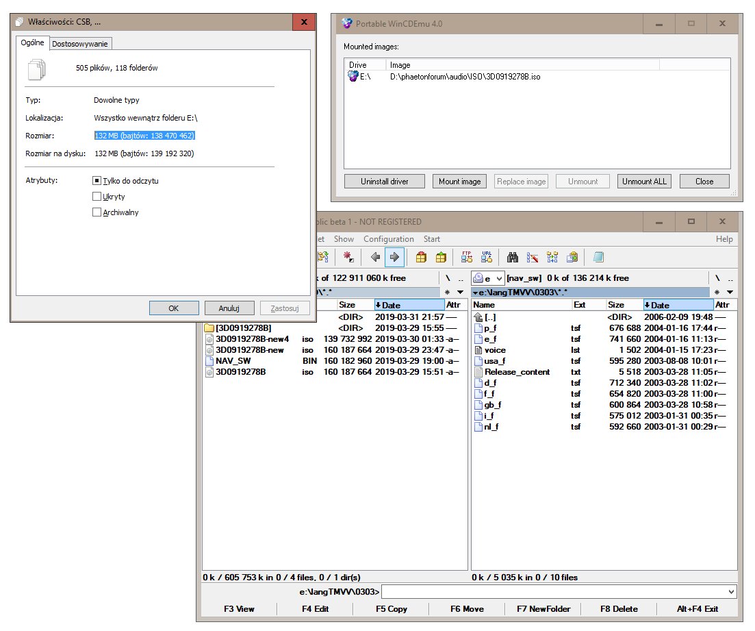

Twój trop wydaje się dobry - 152/133 to mniej więcej tyle co 2352/2048, a więc wiele wskazuje na to, że to jest kopia binarna. Stąd problem z montowaniem prawdopodobnie.
Sprawdzić to łatwo - zamontuj ten obraz i zobacz w właściwościach napędu wirtualnego rozmiar - powinno być 133 MB.
Kopia, którą wykonujesz w formacie ISO jest tylko obrazem systemu plików, to nie jest stricte kopia 1:1.

Tak to wygląda ....

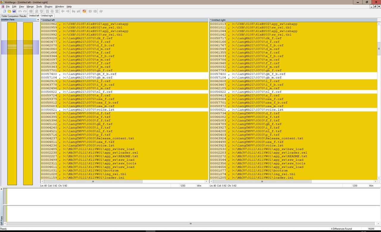

Dzięki za instruktaż, rzeczywiście LBA mojego obrazu jest inne ... tylko 4 pliki się zgadzają (po lewej oryginał, po prawej moja kompilacja) ... ale dodawanie w odpowiedniej kolejności ręcznie ponad 500 plików to trochę rzeźba :-)
Zastanawia mnie dlaczego pliki w oryginalnej plycie maja numerowane LBA od 00000024 ? nie ma mniejszych LBA:
00000024 , >:\copyrightnotice
00000025 , >:\abstract
00000026 , >:\bibliography
Dodałem w IMG Burn 3 pliki w głównym "katalogu" płyty, w takiej kolejności jak pokazał ISO Buster, uzupełniłem property (labele) płyty zgodnie z pierwowzorem, utworzyłem BIN, a LBA jakieś z kosmosu ....
