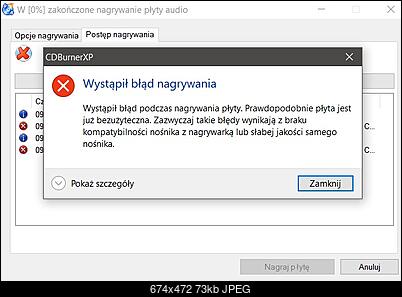

Cały czas wywala jakieś błędy :/

Teraz coś takiego...

To jest nagrywarka zewnętrzna na USB. Podejrzewam błędy interfejsu.
Ona nagrywa w innych programach?

Wygląda mi to na za słabe zasilanie. Nagrywarka potrzebuje więcej prądu przy nagrywaniu niż przy odtwarzaniu.
Ona nie ma gniazda do zasilacza zewnętrznego? Nie widzę dokładnie na obrazkach w necie.
Podłącz ją do innego gniazda USB, najlepiej po 3.0 lub wyższy. Jeśli podłączasz pod 2.0 w kompie czy laptopie to na pewno prąd 0,5A nie wystarczy.

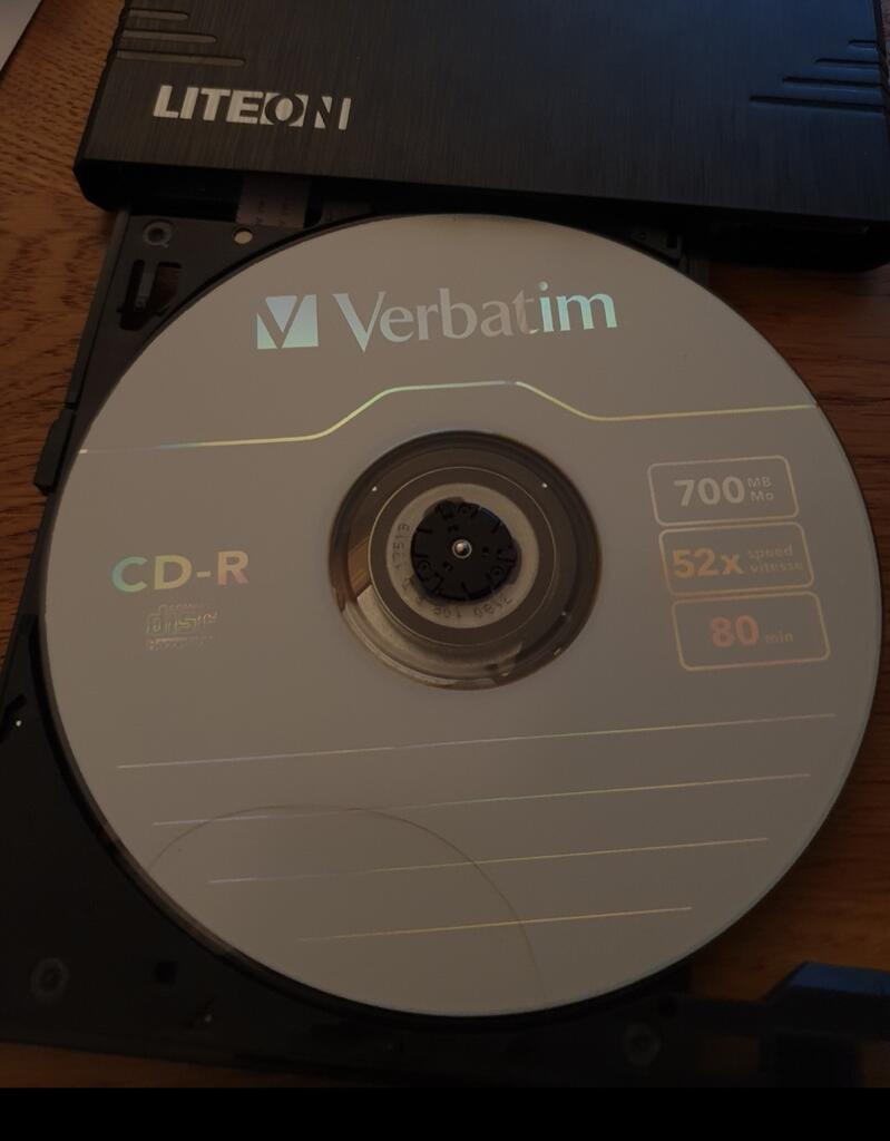

Napęd - LiteOn External eBAU108 ma ze 2 miesiące, kilka razy użyty.

Ok. Udało się w tym Imgburn nagrać płytę Ale... wkładam do CD i same zera. Nagrane na Verbatim DC-R, 700, 52x. Taka standardowa płytka. Komp widzi ją jako Audio CD, CDFS.
Wrzuciłem logi tam, gdzie wskazałeś.

Wydaje mi się że masz bardzo wybredny odtwarzacz .. i on robi problemy - stare wydania działają rozumiem....
Ten Verbatim CD-R 97m17s06f, Moser Baer India) lubiły padać te od MBI - stare wydanie ....sprawdź odczyt płyty na tym LiteOn
Zapis bezproblemowy - szybki x24 ...
Sprawdź odczyt w NeroSpeedDisc - tak ma wyglądać
Tak wygląda.
Włożyłem płytę do DVD Pioneera DV-410 i poszło ale to urządzenie chyba wszystko łyka.
