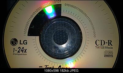

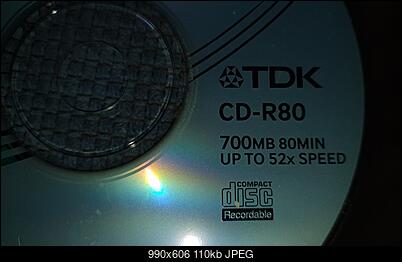

Czyta, np te na obrazkach. Nie tnie się na żadnych, laser jest jak nowy (znajomy mi go zmierzył). Czy problem może wynikać z tego, ze nagrywam pliki + cue a nie przegrywam prosto z oryginału (może palenie z wav + cue wymaga jakich specjalnych zabiegów/ustawień)? Mam sporo pozycji FLAC + cue i najpierw w Foobarze konwertuję na WAV, zmieniam w cue wpisy flac na wav i wypalam w imburn. Program aportuje, zżwszystko ładnie pięknie ale grać na odtwarzaczu CD nie chce. A na Pionierze dv-420 (używam jako transport do DAC) już chce :/ -screenshot_20221111-092439_gallery.jpg-screenshot_20221111-092503_gallery.jpg-screenshot_20221111-092401_gallery.jpg
