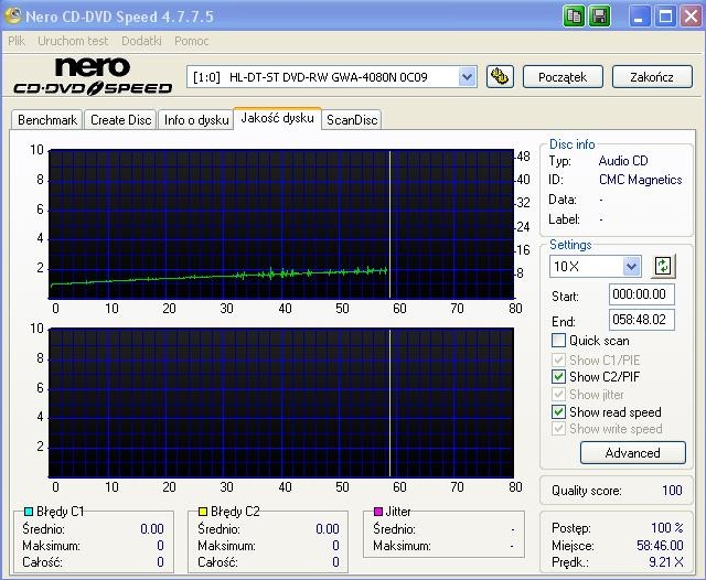

Nie wiem czy to możliwe, ale przy każdej płycie które nagrywałem kilka dni temu pokazuje (ocena jakości 100%)
Chociaż ostatnimi czasy zauważałem ze napęd zachowywał się dziwnie. zdarzyło się ze szuflada nie chciała wyjść, że nie chciał odczytać nagranych płyt 8,5 i innych jak dobrze pamiętam ale tylko czasami a pomagało ponowne uruchomienie komputera. Tak to czyta i nagrywa normalnie. Lecz zaniepokoiło mnie to kiedyś jak nagrałem a tu pierwszy utwór przerywał reszta była poprawnie. Niestety nie mam już tej płyty. Była tez taka sytuacja ze moja narzeczona nie zauważyła ze jest wysunięta szuflada i uwadziła dosyć mocno nogą. od tego czasu były takie sporadyczne akcje. No ale tutaj pokazuje 100% wiec teraz sam nie wiem.

Ten test wyszedł nieprawidłowo, napęd nie nadaje się do testowania, poszukaj jakiegoś LiteON-a.

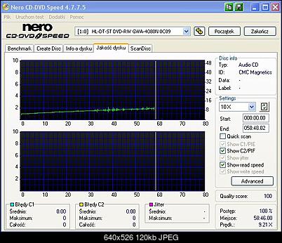

Czy to są poprawne testy? Bo wydaje mi sie ze chyba tez nie.

CD testujemy prędkością maksymalną.
