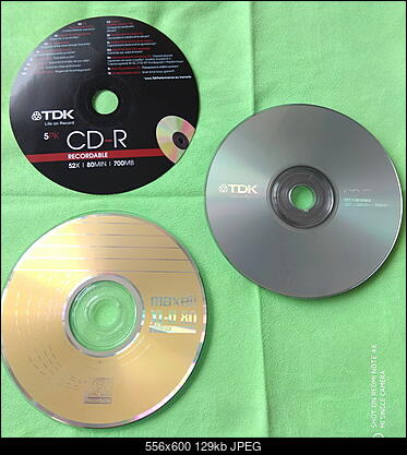

Posiadam zewnętrzne nagrywarki DVR-215 - DVR-216 BKL podłączone adapterem z własnym zasilaniem do laptopa Lenovo Y510
Zrobiłem na próbę kopię swojej płyty CD (żeby móc ją odtworzyć np. w aucie lub stacjonarnym CD) programem Easy CD-DA Extractor czyli najpierw konwersja do .wav (standard) a potem próba wypalenia.
Ustawiłem prędkość nagrywarki x10 bo przyjęło się, że mniej błędów zapisu itp. i po kilku utworach wyskakuje błąd zapisu.
Dzieje się to na obu nagrywarkach. Czasami udaje się płytę wypalić i chyba ma to miejsce kiedy jest mało utworów.
Zmarnowałem już kilka płyt a są to złote Maxell XL-II 80 i JVC PRO Taiyo Yuden więc raczej jedne z najlepszych obecnie dostępnych.
W trakcie całego procesu powyłączałem niepotrzebne programy działające w tle ale problem nie znika.
Co ciekawe zapis z prędkością x16 jak na razie na kilku płytach przebiega bezproblemowo.
No ale jednak niedosyt niemożności nagrania z prędkością x10 lub x4 pozostaje.
Gdzieś obiło mi się o uszy, że nie wszystkie napędy tolerują niektóre nośniki więc może w tym przypadku nagrywarki tych płyt nie polubiły
Co może być przyczyną wyskakiwania błędu zapisu?

Włożyłem do DVR-216 TDK CD-R i nagranie x4 powiodło się. Potem ten sam materiał z płytą Maxell, prędkość x4 i również sukces.
Możliwe też, że gniazdo USB w laptopie powoduje chwilowy zanik sygnału stąd te błędy. Laptop już dość leciwy. Muszę to zweryfikować. Będę się trzymał wersji, że raczej takie rzeczy nie powinny mieć miejsca przy tak dobrych płytach.

No to powodzenie za powodzeniem, tylko sie cieszyc, kabel bym raczej obstawial przy wiekszych predkosciach ze wzgledu na transfer, aczkolwiek wibracje przy nizszych moga powodowac tez brak kontaktu na stykach ale to takie troche naciagane. Raczej stawiam na plyty i brak strategi zapisu dla nich 4x a wymuszenie niskiej predkosci powoduje bledy w zapisie.

Hej, dawno tutaj mnie nie było ale zajrzałem ostatnio bo nabyłem nagrywarkę stacjonarną Audio CD Yamahy i nosze się z zamiarem napisania dłuższej recenzji sprzętu. Przy okazji przeczytałem twojego posta bo sam korzystam sporadycznie z laptopa i właśnie dwóch nagrywarek zewnętrznych podłączonych na adapterach USB. Niestety przyczyną błędów w takim połączeniu często bywają kable i same adaptery. U mnie po dwoch latach jeden napęd sam z siebie przestał być widoczny dla laptopa choć stoi na biurku nie ruszany i nie odłączany przez cały czas. No cóż , chińska tandeta wszędzie narobi kłopotu a utleniające się powłoki niklu czy srebrzenia na stykach powodują że sprzęt raz działa a raz nie. U ciebie na 100% to wina kabla bądź samego adaptera. Nie spotkałem się z takim przypadkiem żeby mi nagrywarka wypalała prawidłowo z prędkością 16x a z mniejszymi nie i z błędami. Zwykle bywa odwrotnie bo to związane jest z transmisją danych na przewodzie. Im większa transmisja tym większe prawdopodobieństwo błędów w danych.
