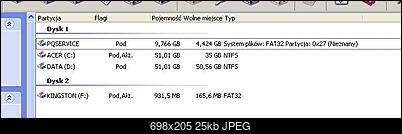

Obraz jednej te***380; mozna zrobi***263; oczywi***347;cie.
Z tym ***380;e skopiowanie obrazu partycji nie czyni jej jeszcze bootowaln***261;
trzeba wiec uwa***380;a***263;, bo moze sie okaza***263;, ze mimo ze partycje masz
to z niej nie uruchomisz.

Witam i załączam fotkę jak mi acronis widzi tą partycję. Z góry chcę przeprosić, ale wprowadziłem Was w błąd bo ta partycja nazywa się PQSERVICE. Nie wiem czemu myślałem, że nazywa się ona PQBOOT. Ja po prostu chce mieć zgrane z tej partycji wszystkie dane, bo tam są instalki.
File Type: jpg 1.JPG (24.9 KB, 194 oglądane)
