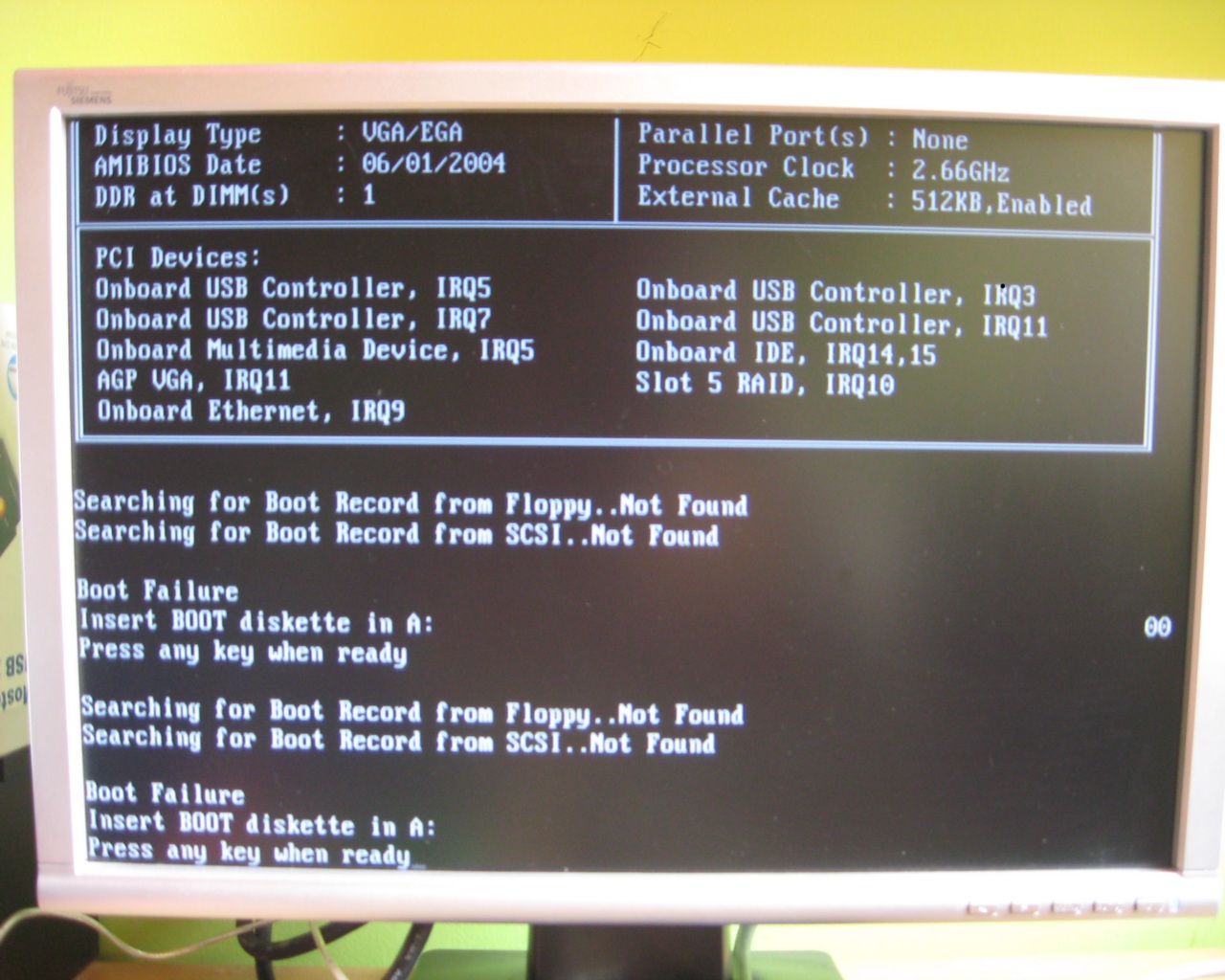

Chciałem ostatnio uruchomić starego kompa, aby zainstalować windows 98 :-) Płyta główna to Asrock P4i45PE+ s478 2xDDR1 2xSATA1. Otóż chciałem koniecznie zainstalować win98 na dysku sata, bo miałem gdzieś samsunga 40GB 2.5'' sata. Wszystko zainstalowało się poprawnie i wszystko działało. Jednak zauważyłem dwa popuchnięte kondensatory: jeden w okolicy procesora, a drugi gniazd PCI. Rad nie rad wymienić je trzeba było. Po wymienieniu kondensatorów i włączeniu komputera ten przy gniazdach PCI został ponownie wybulwiony. To ponowna wymiana i znowu to samo. W końcu dałem płytę ojcu i on porównał kondensatory ze zdjęcia płyty głównej w internecie z moją i zobaczył, że kilka kondensatorów tak jakby była odwrotnie wlutowana (pozamieniany plus !?). Wymienił więc 14 (!!!) kondensatorów, ja dla bezpieczeństwa zmieniłem jeszcze zasilacz na chiefteca, którego miałem pod ręką i płyta działa. Jednak przed pojawieniem się tabel (podczas bootowania kompa) zawsze zgłaszał mi się bios kontrolera sata i wykrywał mi dyski sata, a teraz mi to całkowicie zniknęło. Wiem, że pewnie pomyślicie, że co to za problem, bo trzeba wejść do biosu i go włączyć. Jednak w biosie nie mam czegoś takiego :-/ Już przeglądałem go po 10 razy i nie mam opcji odnośnie kontrolera sata. Na płycie głównej mam dwa gniazda sata, a kontroler to SIS180. Próbowałem już zmieniać bios na inny, resetować go, ale niestety to nic nie pomogło. Więc totalnie rozkładam ręce, bo może ktoś ma jakiś konkretny pomysł.

No właśnie nie ma :-/ Tak jakby mi odpłynął kontroler sata na płycie głównej, ale nie do końca. Na przykład w tej tabelce mam napisane SLOT 5 RAID, IRQ10, czyli zakładam (nie wiem czy trafnie), że to może być kontroler sata, który działa i korzysta z określonego przerwania. Powiem jeszcze tak, że mógłbym spróbować zainstalować XP-ka i załadować mu sterowniki SATA, ale powiem szczerze, że to nie rozwiązuje mojego problemu, bo wcześniej żadnych sterowników nie musiałem ładować, a mi koniecznie chodzi o zainstalowanie Windowsa 98 :-)

Nie ma, bo na tej płycie jest "zewnętrzny" (ale wbudowany) kontroler PCI SISa - żeby się do niego dobrać musisz zrobić dyskietkę startową z asrokowskiego support CD, jest to opisane w manualu do płyty, str. 18

Właśnie sam nie wiem, jeszcze może się pomęczę, wykręcę ją z obudowy i podłączę na pajączku. Albo zainstaluje XP na dysku ide, aby zobaczyć czy on wykryje kontroler sata. Odnośnie reanimowania to mam sentyment do takiego komputera, ponieważ przed samą awarią zakupiłem 3Dfxa i grałem w q2 :-)) Plus jeszcze wygrałem aukcję z grą phantasmagoria 2 i harvester i chciałem je przejść na nowo :-)) Dziwi mnie fakt, że wcześniej miałem wgrany bios v3.10, a takiego biosu nie ma na asrocku. Taki bios jest tam, ale do płyty P4i45PE (bez plus). No, ale wgrałem bios 3.00, który był de facto ostatnim biosem przeznaczonym do mojej płyty i niestety to nie pomogło.
@Reetou
A jak nie dysponuje płytką support CD asrocka :-/ Na stronie widziałem, że tam są tylko sterowniki do sata pod różne systemy i nic poza tym.

Trafiłem na płytę główną Asrocka 939S56-M i prawdopodobnie ma taki sam kontroler sata (sis). Tutaj znalazłem manuala oraz w sterownikach do sata znalazłem aplikację o nazwie "SiS SATA Raid Utility". Wypalę ją na płytkę i będę kombinował. Dziwi mnie fakt, że tak nagle po prostu mi ją wywaliło w kosmos :-/ Jednak jak się uda, aby wszystko ruszyło to już nie będę wnikał...
:edit:
tylko teraz mam zupelnie inny problem, bo nawet komputera z plytki windowsa za bardzo nie moge zabootować. Wkładam plytke, wybieram "Uruchom komputer z obsluga cd-rom" i przy pierwszym sterowniku komputer po prostu sie zatrzymuje. Stoi w moeijscu. Próbowałem nawet kilka napędów różnych, zaraz jeszcze zmienie tasiemke. Masakra jakas :-/
