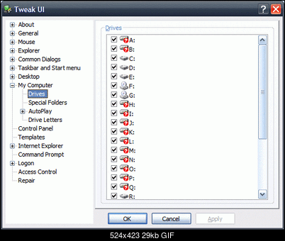

Da sie wylaczyc inne litery np za pomoca TweakUI. Masz screen.
File Type: gif TweakUI.gif (29.0 KB, 302 oglądane)

Tylko, że ja ich nie chcę wyłączać...
Problem u mnie jest taki, że TC montuje mi zaszyfrowaną partycje pod literkę D, robi to automatycznie po starcie. Problem pojawia się gdy podłącze nowy dysk, wtedy litera D jest przypisana dla nowego dysku i TC nie może podłączyć woluminu.
Oczywiście mogę później wejść do menadżera woluminów i *przemapować* dysk pod inną literkę jednak chciałbym tego uniknąć. Chciałbym aby taki nowy dysk był od razu mapowany pod wybraną przeze mnie literkę.

Da sie w TC wpisac litere na sztywno?
Tak.
Jezeli tak to wylacz D z liter uzywanych. Nie wiem dokladnie jak dziala to w TweakUI. Wyproboj.
TweakUI tylko ukrywa literę w menadżerze urządzeń. Przed momentem testowałem
Ktoś ma jeszcze jakieś propozycje?
