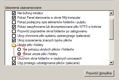

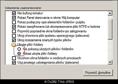

odkopię ..
coś z pendraka od znajomej zaatakowało mój biedny stary komputerek
prawie wygrałem, tak mi się zdaję, tylko jakiś trojanek którego rzekomo wykastrowałem wyłączył mi opcje 'pokazuj pliki i foldery ukryte'
no i niby da się tę opcję z powrotem włączyć ale nic się nie dzieje - ukryte , systemowe pliki i foldery jak były - tak są nie widoczne
coś czuję że jeszcze jakieś alieny siedzą w moim złomku
edyta : taaa wiem format c: ale czy coś po za tym ??

system niby już czysty, ale no właśnie... folderów i plików ukrytych jak nie można zobaczyć [włączyć opcje] tak nie można
chyba jednak format
