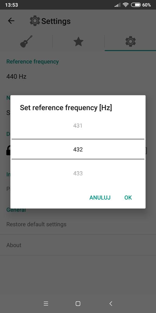

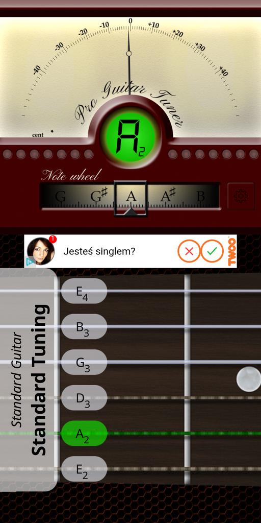

Mam w domu kilka instrumentów. Do tej pory - o ja naiwny! - wydawało mi się, że mogę je nastroić do jakiej bądź częstotliwości. A do jakiej mam nastrojone? Ponieważ jestem głupi i dałem się omamić spiskowi Rockerfellerów i innych, stroiłem je zawsze do 440 Hz! Spójrzcie tylko, jakim jestem de***9837;ilem:
Jak widać, gitara, którą właśnie sprawdziłem, jest nastrojona w zasadzie idealnie do 440 Hz - bo mój stroik właśnie taką ma zadaną standardową wartość.
Zapewne konspiratorzy spisku nie pozwalają na nastrojenie do 432 Hz, jestem pewien, że tej częstotliwości w ogóle nie będzie na liście, idąc w dół na pewno po 433 pojawi się od razu 431:

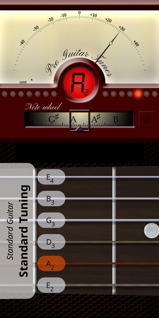

A nie, jednak się da... Coś podobnego Jak teraz wygląda nastrojona do 440 Hz struna A?
Oczywiście stroik pokazuje, że dźwięk A jest za wysoki (i oczywiście wszystkie pozostałe siłą rzeczy też).
Nastroiłem gitarę do tychże 432 Hz i zagrałem sobie kilka utworów. Wybaczcie, że nie nagrałem jakichś sampli, ale przecież na YT można znaleźć masę "leczniczych" 432-hercowych utworów, także chyba nie ma sensu się trudzić, ich jakość będzie znacznie lepsza niż tego co mógłbym nagrać w domu.
