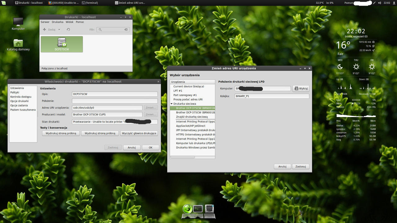

Nie mogę jednak się z nią połączyć przez router (bezpośrednio jeszcze nie próbowałem, nie chce mi się tego ustrojstwa dźwigać ). URI mam zaspawany na USB, jak wybiorę z listy z sieciówek to wyzywa mnie od "unable to (...)".

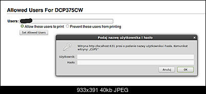

A jak mam to zrobić? O drukarkach sieciowych w swoim domu dowiedziałem się dzisiaj. Wcześniej nigdy nie interesowałem się tym tematem.
I jak zablokować do niej dostęp przez WAN i sprawdzić czy jest czy go nie ma?

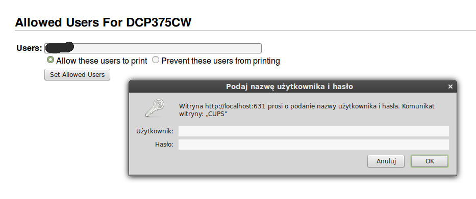

Wchodzę na http://localhost:631/ pojawia się jakis magiczny panel, ale nie mogę żadnych opcji zmienić bez podawania użytkownika i hasła. Problem w tym, że moje nie pasują, roota też nie...
Próbowałem też wkleić w URI: "lpd://<mojadrukarka>/BINARY_P1", ale dalej jest unable.
