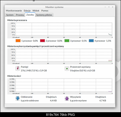

Stary 01.11.2013, 15:39   #49
sobrus
Jukebox Hero
Avatar użytkownika sobrus
Data rejestracji: 17.09.2004
Posty: 10,800
Widzę że to już 10.9
Wygląda całkiem normalnie, poza tym kernel_task, być może jest to pamięć z jakiegoś powodu zarezerwowana.
Cyferki cyferkami, ja tam wole wiedzieć
Tym bardziej że moc procesora i ilość pamięci w zasadzie nigdy nie są wystarczające
U mnie 276MB, ale podczas startu uruchamia się pidgin i sprawdzanie aktualizacji, więc powiedzmy 320MB. Niżej zejść nie dam rady (=nie chce jestem wygodny ) , środowisko MATE.
