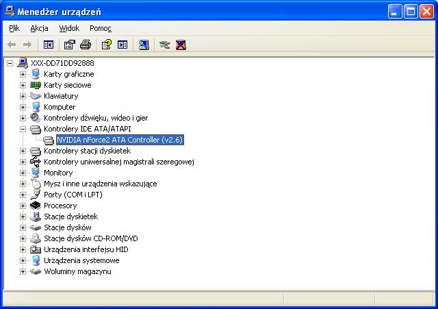

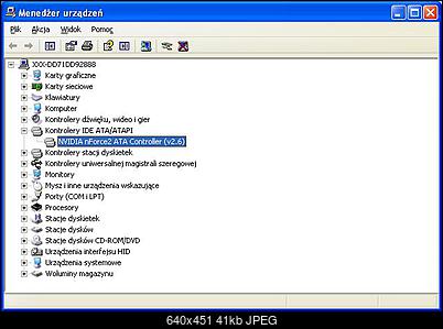

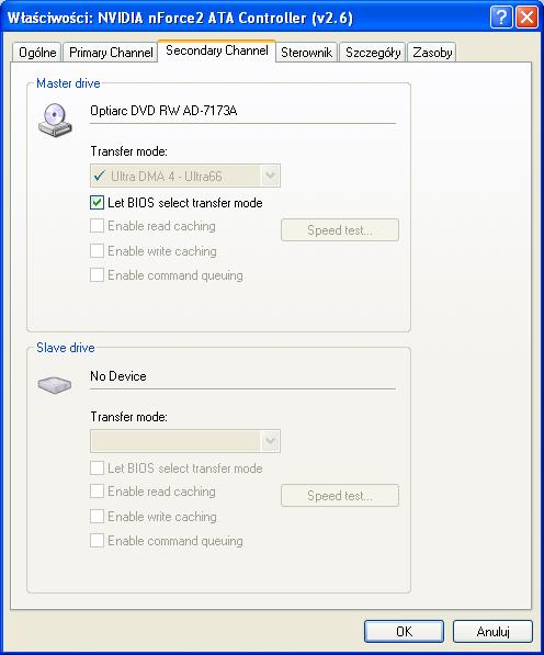

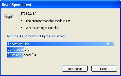

Ten screen, który wkleiłeś to kiedyś jak miałem płytę na nforce3 to rzeczywiście coś takiego było. Obecnie znalazłem coś takiego jak LINK. Właśnie instaluję system i zobaczymy czy pomoże. Po zainstalowaniu tych sterowników i restarcie kompa system nie podnosi się w trybie normalnym jak i awaryjnym. Nie mam jak wykonać nawet przywracania systemu to instaluje go na nowo i zobaczę standardowe od nvidii...
UPDATE: Jeżeli ustawię przy dysku, aby bios sam zdecydował o transferze dysku i wezmę restart komputera to ustawienia nie są trzymane. Automatycznie trzymają się na PIO.

Sprawa się wyjaśniła... Otóż coś nie tak jest z dwoma dyskami IDE klientki. Dwa od razu dostają na starcie PIO i tyle. Podłączyłem swój dysk caviara 40GB i z miejsca dostał UDMA [4 lub 5]. Także wnioskuję, że to po prostu wina dysków. Na koniec chcę Ci podziękować sobrus za zainteresowanie się tematem. O ile system reputek jeszcze działa to wędruje reputka dla Ciebie :-)
