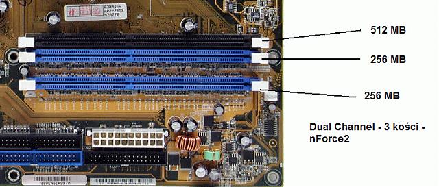

3 kości i dual? To jest nie możliwe i nie wykonalne. 2 to rozumiem, będzie dual, podepniesz trzecią, to tamte 2, które chodziły w dualu przejdą w single.
Stary 12.10.2007, 02:26   #13
Arepo
Avatar użytkownika Arepo
Data rejestracji: 01.10.2004
Posty: 3,436
Napisany przez jesi Podgląd Wiadomości
nie tylko jest to możliwe, ale i wykonalne
nie koniecznie
przykład duala na 3 kościach :
proponuję poczytać również ten temat
nie koniecznie
Załącznik 42769
Heh, mój błąd Trochę mnie zaskoczyłeś tym. Byłem święcie przekonany, że musi być parzysta liczba kości i do tego przekonałem się na własnej skórze, że to nie chodziło. Z tym, że ja miałem 4 sloty pamięci na płycie. Miałem dwie kostki wsadzone i ładnie chodziło w dualu, dokupiłem trzecią kostkę, oczywiście nie tej samej pojemności i praca pamięci przeszła w tryb single (byłem o tym przekonany, że to już nie będzie chodziło w dual i tak było, jednakże zależało mi na powiększeniu pamięci).
Tak sobie myślę, z twojej fotki widać, że masz 3 sloty pamięci i 2 przeznaczone do pracy w dualu i w zasadzie ten trzeci tutaj w niczym nie przeszkadza. Mając 4 sloty (2xdual) przy trzech kościach nie będzie pracował w tym trybie.

nie tylko jest to mo***380;liwe, ale i wykonalne
nie koniecznie
przyk***322;ad duala na 3 ko***347;ciach :
Załącznik 42769
proponuj***281; poczyta***263; r***243;wnie***380; ten temat
Takie pytanie: Ty masz nforce2 Bo jak tak to rzeczywiscie mozliwu "dual" jest i z 3 kosci... tylko ze na nforce 2 to byly przyrosty w wydajnosci rzedu 1-2% ... na AMD dual to dopiero s939 i dalej ... wczesniej tylko sie tak nazywalo.
tego jestem pewny
a teraz to co mi sie wydaje i pewnosci nie mam:
przy nforce 2 dual polegal chyba na ***322;aczeniu 2 mniejszych kosci ze udawaly jedna wieksza (ale bez wzrostu wydajnosci (nie bylo 2 kana***322;ow do komunikacji - jakby tylko 2 bank pamieci o tej samej predkosci)
kto wie wiecej to moze napisac....
z rana... i zaraz na politechnike :/
:::edytka::::
W***322;asnie poczytalem linka chyba jest jak pisa***322;em...
