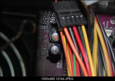

NIE tylko nie to
ale u mnie tylko te dwa kondensatorki tak wygl***261;daj***261; jak na zdj***281;ciu
ale na wszelki wypade po***380;ycz***281; zasilacz 500 W i sprawdze jak b***281;dzie

A co Ci szkodzi wymiana tych kondensatork***243;w? Nie kosztuj***261; wi***281;cej ni***380; 15 z***322; a mo***380;e to pom***243;c.

no tak ale trzeba b***281;dzie lutowa***263; , a ryzyko uszkodzenia p***322;yty g***322;***243;wnej istnieje

Je***347;li sam nie umiesz, to poszukaj jakiego***347; kumpla, kt***243;ry bawi si***281; w elektronik***281;. P***322;yt***281; pod pach***281;, kupi***263; kondensatory (koniecznie 105 stopni NIE 80) 2 minuty i po robocie.
