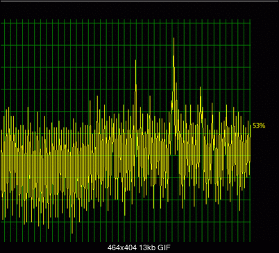

Zmieniłem procka z LE-1600 na Athlona II 245.
Problem jest taki, że nie podoba mi się jak działa standardowe C'n'Q - za szybko reaguje. Na LE-1600 załatwiłem używając Crystal CPUID - napięcia i prędkości chodziły tak, jak chciałem.
Ale ten program nie obsługuje 245 - przynajmniej u mnie w najnowszej wersji nie zna procka i nie pozwala wejść w zarządzanie mnożnikiem.
Znacie sposób, na alternatywne Cool'n'Quiet obsługującego Athlona II ??

CNQ jest - i działa jak na obrazku. Komputer w zasadzie nic nie robił, a zmiany na wykresie wynikają nie tyle ze zmiany obciążenia procka, co ze zmiany taktowania - czyli np. cały czas "zużyte" 300-500 MHz, a procenty i napięcie sobie skaczą na maksa.
