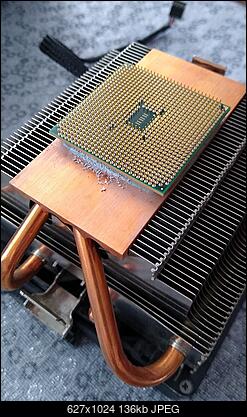

Postanowiłem wymienić pastę przewodzącą w swoim poprzednim komputerze. Niestety procek nie chciał się odkleić i "wyszedł" z radiatorem. Pasta jest sucha i krucha, co widać na poniższej fotce. W pierwszym dniu męczyłem się 2 godziny, aby "dziada" odkleić - nie dałem rady. Google i YT poszedł w ruch. Następnego dnia według porad z powyższych stron użyłem IPY'y oraz nici dentystycznych i jeszcze nożyka - nie dałem rady. Również zmywacz do paznokci oraz spirytus salicylowy nie pomógł. Pogiąłem piny. Powyższe porady dobre, jak pasta jest wilgotna, a nie wysuszona. Kolejne podejście wieczorem. Dalej szukam, ale tym razem porad na polskich forach i trafiłem. Użyłem suszarki, ale strumień skierowałem nie na procek, ale na radiator (miedzianą część obok procesora) z obu stron. Kilka minut podgrzewania i procka rozprawiczyłem używając noża. Ostrze nożna należy "wciskać" między radiator, a rogiem IHS procesora i podważać. Należy bardzo uważać, aby nóż nie wymsknął się na PCB procka.
Procesor nie był zdejmowany przez 6 lat i 2 miesiące. Pasta była oryginalna, nałożona na BOX'wy radiator od procesora.
File Type: jpg AMD A10-7890K.jpg (136.0 KB, 43 oglądane)

heh, fajny radiator. Choć się napalałem jakiś czas temu to jeszcze u Chińczyków nie kupiłem ciekłego metalu do zastosowań bardziej niż profesjonalnych. Właśnie miedziany radiator najbardziej bezpieczny bo z aluminium ciekły metal wchodzi w reakcję i koroduje. Pasty jeszcze nie kupiłem, ale jak już coś dorwę to dam znać co mnie przekonało.
