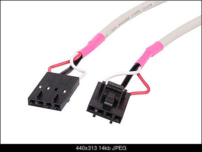

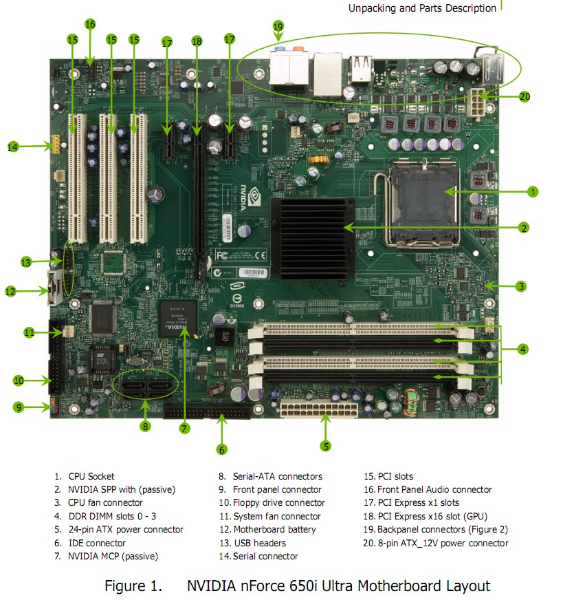

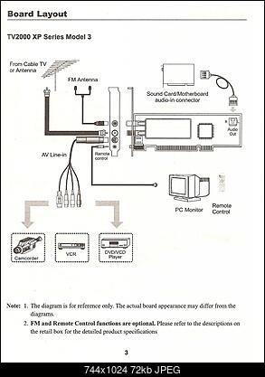

Mam płytę główną EVGA 650i Ultra i świeżo kupioną kartę TV Leadtek WinFast TV 2000 XP Expert i nie wiem jak z karty wyprowadzić dźwięk. W zestawie mam tylko archaiczny kabel CD-Audio, a na płycie nie ma zdaję się wejścia na taki kabelek
W załącznikach info o płycie i karcie TV.

Faktycznie tak jest, ten kabel jest fajny jak masz kartę dźwiękową z takim wejściem, bo nie ma dodatkowego kabla na zewnątrz.
Pozostaje Ci przeróbka tego kabelka co masz na małego jacka z jednej strony i podłączenie go do wejścia line-in karty na płycie. Kabelek czerwony to kanał prawy, biały lewy no i czarna masa. Schemat jacka można łatwo znaleźć .
