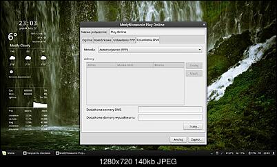

Nigdy nie używałem tego wynalazku i nie bardzo wiem czego oczekiwać. Podłączyłem więc Huawei E3131H-2 do netbooka z Mintem 17.1. Wykrył jako pamięć masową (). Wszedłem w managera sieci i dodałem ręcznie połączenie (szczegóły na screenach).
I nic... Nie wiem nawet czy tylko tyle wystarczy i powinno się pojawić połączenie komórkowe na liście czy jeszcze trzeba odprawiać jakieś voodoo...
