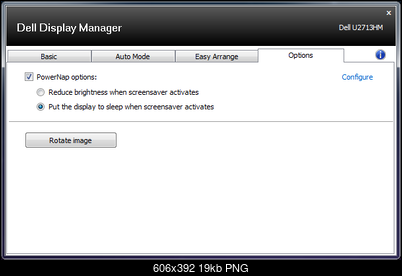

Niebardzo jest co...
póki co pomogło to:
