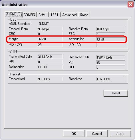

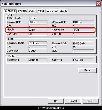

Napisany przez .::piotrek::.
a wiec tak najlepiej pozbadz sie z kompa TPsyfu i zainstaluj tylko stery i autoconnecta.
sprawdz tez jak masz tlumienia na modemi [jesli masz sagema to w okienku gdzie masz dsl status itp wcisnik alt+D wtedy ci wyjdzie okienko takie jak na zalaczniku i zwroc uwage na dane ktore zaznaczylem, jestli sa wieksze od 50 to reklamuj linie bo znaczy ze nie trzyma parametrow i to przez nia masz problemy]
a i sprawdz kabelek czy nie jest gdzies zagiety za bardzo albo zdarty/uszkodzony
a i filtry przed telefonami zalozone
File Type: jpg neo.JPG (39.1 KB, 506 oglądane)
