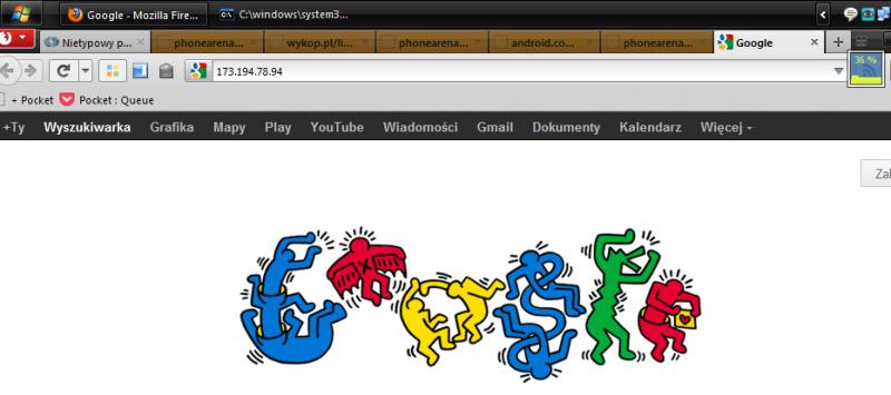

Po wejściu na IP, które dostałem po pingu:

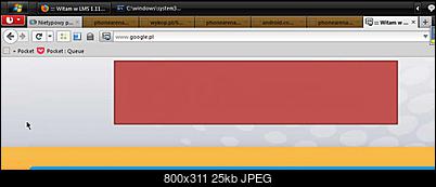

Po wpisaniu google.pl:

Owy problem występuje również na smartfonie. Jako, że wykluczyłem już awarię routera to jedyny winowajca to ISP. Pytanie pozostaje co się stało?

Najśmieszniejsze jest to:
Not Found
The requested URL /webhp was not found on this server.
Apache/2.2.20 (Ubuntu) Server at www.google.pl Port 80
Pokazuje się przy próbie wejścia np. na http://www.google.pl/webhp?hl=en&tab=mw
