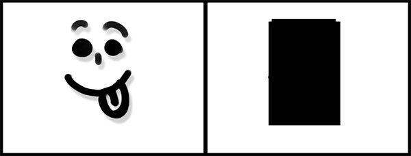

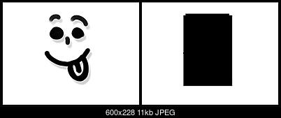

Witam,
Mamy taki obrazek, np. 32bit PNG. Przeglądarki internetowe wyświetlają kanał alpha poprawnie, ale taki np. Visual Studio C# już nie i zamiast tej przykładowej mordy mam czarny monolit. Dlaczego i jak to naprawić? Wszystkie programy jakie sprawdzałem (np. Photoshop, Gimp czy XN View) tak samo zapisują ten obrazek (początkowo myślałem, że to jakiś błąd programu konwertującego z np. psd).
Skończyły mi się pomysły co z tym można zrobić. Ten sam problem występuje w wielu grach przy edycji czcionki (np. w grze Darkest of Days).
W załączniku są dwa pliki: 32bit png i przykład, w którym po lewej widać obraz prawidłowy, po prawej jak jest wyświetlany przez większość programów.

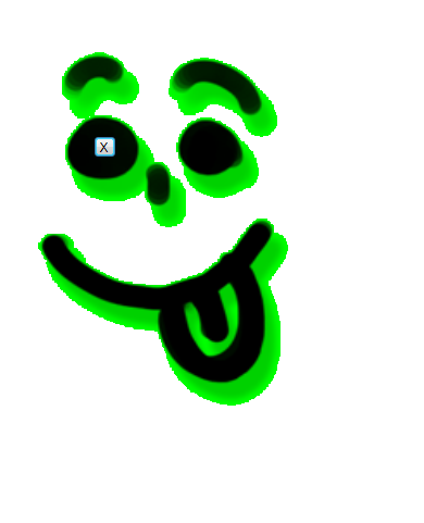

Tylko z tym jednym PNGiem masz kłopot, czy z każdym?
Czy to musi być PNG?
Może ICO?
Paczka PNG+ICO (import/eksport programem IcoFx):
morda.7z

Dzięki. Format jest bez znaczenia, a efekt taki jak w załączniku.
Zauważyłem też, że gimp przy zapisie do *.png oferuje mi możliwość ujednolicenia koloru dla alpha, czyli tak jak ten icofx). I o co tutaj chodzi? Teraz niby powinno być ok... a nie jest.
sproboj walsnie w ten sposob - przezroczystosc calkowita lub jej brak, bez stanow posrednich (niestety z jakoscia schodzimy do poziomu gifa)
I to jest właśnie dla mnie nieakceptowalne. Mamy 2010 rok. AA musi być. Nie rozumiem tego czemu w takim FireFox jest ok a VSC# już nie? Na czym polega różnica w obsłudze ARGB/RGBA itp?
Ja to rozumiem tak, że jeśli mamy np. FF FF FF FF. to w tym miejscu mamy przezroczysty kolor. Czarny, ale skoro przezroczysty to go nie widać. Jeśli mamy 00 FF FF FF to w tym miejscu jest czarny bo przezroczystość jest zerowa. Jeśli mamy 30 FF FF FF to wychodzi szary przezroczysty. itd. Więc czemu to się j*e? A może ten drań ma w dupie kanał alpha i po prostu blendiguje ten RGB? A może ja czegoś nie rozumiem?
