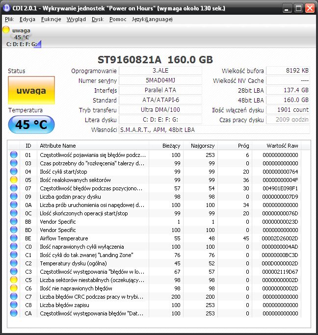

Stary 20.07.2010, 16:59   #7
andrzejj9
the one
Avatar użytkownika andrzejj9
Data rejestracji: 08.12.2002
Posty: 17,901
Wklej SMARTa, bo może nie ma już sensu cokolwiek robić z tym dyskiem jak oddać na gwarancję. ;]
Tak to wygląda:
File Type: jpg 1.jpg (117.8 KB, 145 oglądane)

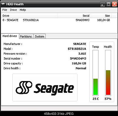

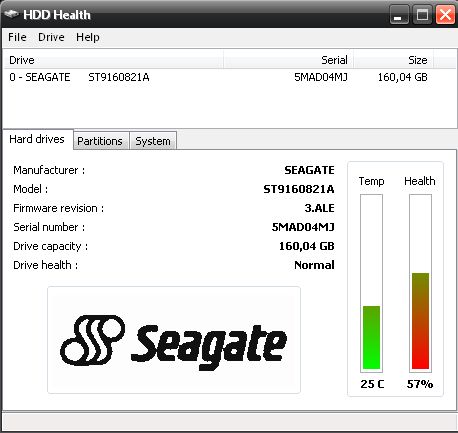

Stary 29.06.2010, 18:01   #8
andrzejj9
the one
Posty: 17,901
Na razie taki program miałem na dysku..
Niewiele z tego wynika, może poza tym, że nie jest najlepiej.. Potem poszukam dokładniejszego programu.

Stary 20.07.2010, 18:00   #10
loki7777
Avatar użytkownika loki7777
Data rejestracji: 05.11.2004
Lokalizacja: Sligo;)
Posty: 6,305
Przelicz na wartosci decymalne(w opcjach programu) Bo tu masz wartosci raw, ktore trzeba przeliczyc na liczby,bo tylko to sie liczy.
Ale ogolnie 4F to 79 wiec jest zle. Tak samo jak te dwie pozostale zolte wartosci (2d=45).
Plus ogromna ilosc bledu przy pozycjonowaniu (glowicy?).
Stary 20.07.2010, 18:30   #11
andrzejj9
the one
Posty: 17,901
Nie widzę nigdzie w programie takiej opcji. Pamiętasz, gdzie się to przelicza?
A co do błędów.. - poza reklamacją można z tym coś samodzielnie zrobić?

Stary 20.07.2010, 18:52   #13
loki7777
Posty: 6,305
Andrzeju
Funkcje-Advanced feature-Wartosc raw-10[DEC]

Stary 21.07.2010, 00:36   #14
Berion
Hibernant
Avatar użytkownika Berion
Data rejestracji: 24.06.2004
Posty: 17,115
Ten dysk nadaje się do śmietnika (na gwarancję ;]).
