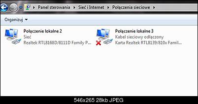

Sprawa wygląda tak, że karta sieciowa zintegrowana na płycie głównej ogranicza mi intenet do 10Mb/s. pomyślałem sobie że to może być jakas wada konstrukcyjna, chociaż (!) to przecież nie jest stara płyta i chyba nie wsadzają na nie kart do 10Mbit jak.
Kupiłem na allegro za dziesięć złoty kartę 100/10 podpinaną przez złącze PCI, nie mogę przez nią podłączyć neta, dzwoniłem do tych od dostawców internetu i powiedziano mi że modem się sam dostosuje do nowej kary sieciowej, jak go wyłączę na 10sek.
W biose mam jakieś tam zakładki ***8216;onboard lan boot rom***8217; już to oczywiście włączałem i wyłączałem, i nic. czy ktoś mi może podowiedzieć jak podłączyć kartę sieciową, oczywiście jest możliwość że jest walnięta bo uzywana, ale jak widać na załączonych obrazkach system ją widzi.

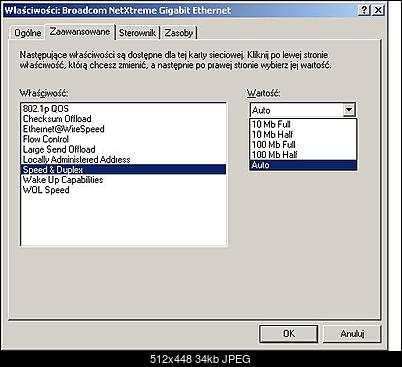

Sprawdz sobie w tym miejscu:
wlasciwosci polaczenie>>konfiguruj>>zaawansowane
Powinienes miec ustawiony tryb na auto, natomiast spokojnie mozesz wymusic 100-ke.
Co do drugiej karty jak nie ma sygnalu to musiales kupic uszkodzona karte, badz kabel jak koledzy pisali takze moze byc wadliwy.
