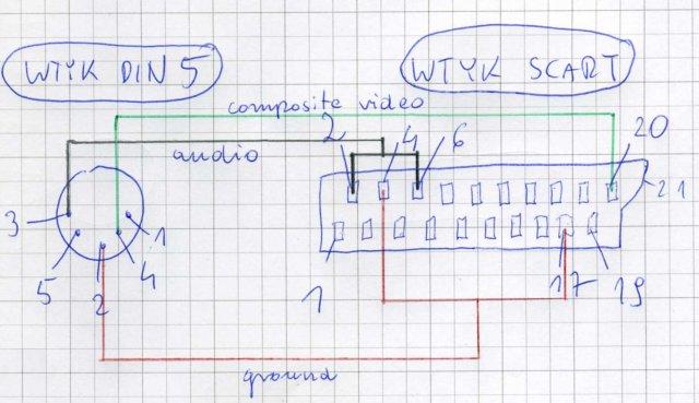

Witam
Gratuluję nabycia wspaniałego komputera . Zapewniam Cię, że odkrywanie jego możliwości będzie prawdziwą przyjemnością . [...]
Coś mi się widzi, że skończy, zakurzony w szafie Ale o tym niżej.
[...] ale jest tam również wyjście na monitor, gdzie mamy Audio, Composite Video i S-Video (Luminaca/Chrominacja) , daje to praktycznie wszelką dowolność w podłączeniach [...]
Rozumiem, że mówisz o jednym złączu bo nic oprócz antenowego nie pozostaje.
[...] w przypadku SCART sprawa wygląda tak :
Kod:
DIN 5 m   <->   SCART 21 m
	 pin 2   (GND)   pins 4,17
	 pin 3  (Audio)  pins 2,6
	 pin 4  (Video)  pin 20
Można sobie samemu zrobić kabel. [...]
Nie potrafię czytać (nie rozumiem) tego typu schematów. Jak mam się za to zabrać? Taki ze mnie elektronik jak z koziej... Jeśli starczy Ci cierpliwości to prosiłbym o jakieś n00b instrukcje
Przyznam, że scart byłby dla mnie najlepszym rozwiazaniem.
[...] Warto się trochę pomęczyć bo czeka wielka nagroda, gry takie jak Archon, Blue Max, Road Race, Zorro, River Raid, Draconus, czy polskie hity Robbo, Misja, Fred są warte trochę trudu, ach to były czasy ...

Stary 10.03.2007, 20:33   #37
Arepo
Avatar użytkownika Arepo
Data rejestracji: 01.10.2004
Posty: 3,436
mówię o tym złączu co na rysunku :
Rys.1 Monitor Out
kabel wygląda tak :
Rys.2 Kabel
jeśli nie chcesz się bawić, to można kupić na Allegro np.: tu.

Nie chc***281; kupi***263;. Chc***281; si***281; nauczy***263; i zrozumie***263;.
Dzi***281;ki, b***281;d***281; walczy***263; z tym - teraz jest ju***380; dla mnie jasne (prawie ).
-3- z Din5 mam po***322;***261;czy***263; z -2- i -6- (podobnie jak 2 z -4- i -17-)?

Napisany przez Berion
1.) Co z "punktem" 19 na SCARTcie? Po coś go chyba zaznaczyłeś, a przecież jest nie używany, tak?
punkty 1, 2, 19, 20, 21 zaznaczyłem jedynie w celu zorientowania się w numeracji pinów, 1, 19 i 21 są nieużywane
2.) -3- z Din5 mam połączyć z -2- i -6- (podobnie jak 2 z -4- i -17-)?
tak

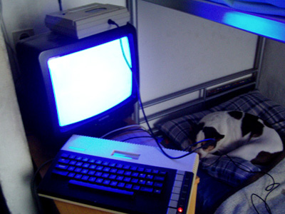

Muszę przyznać, że wymiękam przy tym sprzęcie. Dziś ponownie wróciłem i udało się podłączyć do TV. Ukazał się ładny kwadracik i napis ready.

Na pierwszy ogień poszedł Janosik. Nie wiem gdzie jest jego początek. Jak puszczę taśmę od początku to może sobie lecieć i lecieć i lecieć... nie słychać z głośników żadnych pisków (próbowałem po obu stronach kasety).
Włączając komputer z wciśniętym Start i Option na chwilę mignie czerwony ekran i pokazuje się jakiś ekran testowy (RAM itp.).
