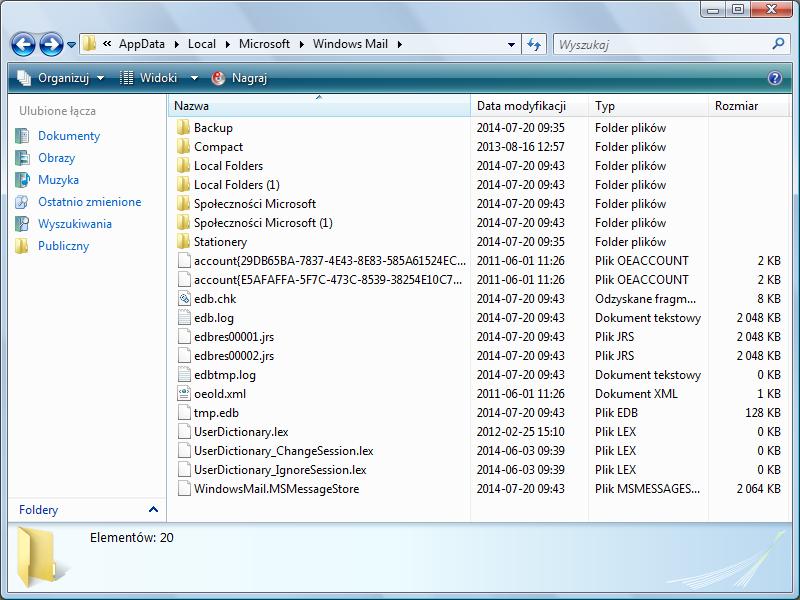

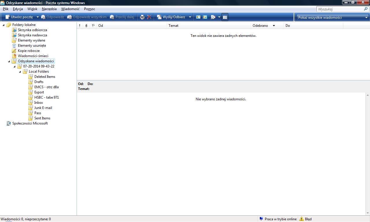

Generalnie rejestr rejestrem, ale teraz mam inny problem. Po dodaniu wpisów do rejestru i skopiowaniu na swoje miejsce plików zaczyna mi robić inna strukturę katalogów i odzyskiwać maile... czy da się to jakoś naprawić ?

Czasami najbardziej lamerske (czytaj: proste) rozwiązania są najlepsze. Wystarczyło nie kopiować jak głupi całego katalogu Windows Mail, a po prostu tylko katalog, który w nim był, czyli Local Folders. Wszystko bardzo ładnie się przeniosło :-)
