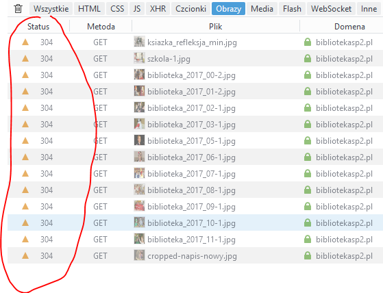

Napisany przez basia21 Podgląd Wiadomości
Na moim komputerze widzę od razu całą stronę,
Bo masz już elementy strony w cache przeglądarki, świadczy o tym np. kod statusu 304:
ale na innych otwiera się najpierw treść i panel boczny, a potem tytuł strony, artykułu, nazwa biblioteki i obrazek w nagłówku.
Po wyłączeniu cache, kod 304 zmienia się w kod 200 i grafiki są za każdym razem pobierane z serwera. Wtedy faktycznie stronka ładuje się etapami. Nie wiem czy warto się tym przejmować... W dzisiejszych czasach - przy obecnych prędkościach łącza - 1MB pobranej strony to nie jest dużo:
Możesz pobawić się narzędziem ze screenów ładując stronkę w FF i wciskając klawisz F12 - masz wtedy taką dev konsolę .
