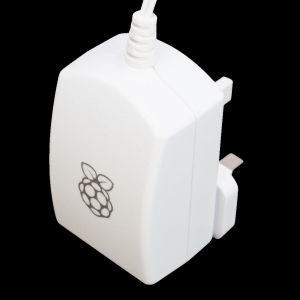

znalazłem opcje jak zainstalować z obrazu (niestety z angielskim u mnie słabiutko a miałem opcje przed oczami) i się system zainstalował ale mysz M705 i kalwiatura ILLUMINATED WIRELESS K800 nie działa czy do tego trzeba specjalny zestaw, tylko jaki nie znalazłem informacji jakie kalwiatury i myszy z tym chodzą i mam w rogu ekranu kolorowy kwadracić w pomocy na stronie systemu pisze że jest za słaby zasilacz mam M-Life w pomocy zalecają taki biały z malinką

Co do pradozernosci to prawda, sam mialem 750ma bez niczego tylko penka i nowe wersje raspbmc sie wieszaly, a jak podlaczalem hdd to juz zupelnie byl restart. Teraz mam oryginalna od google nexusa i jest super. Zawsze mozesz kupic aktywny hub za ok 40zl(Unitek Y-206P z allegro np czy innego sklepu) i to zalatwi sprawe.
mój zasilacz ma 2A znalazłem starą mysz na kablu i działa, podłączyłem dwa dyski i nic się nie zacina to raczej ten kolorowy kwadracik to chyba nie chodzi o za słabe zasilanie, zresztą ten system to kosmos ja za stary na takie zabawki, poczekam na windows 10.
