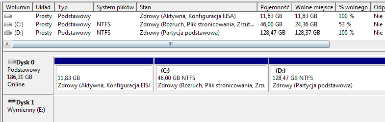

zaczęło się od chęci postawienia od nowa systemu na lapku (Vaio) z partycji Recovery. Jak do tej pory wszystko grało bez problemu tak dziś wyskoczyło pare dziwnych rzeczy.
Próba startu z partycji Reco wyrzuca taki komunikat
To pomyślałem, że coś tam się poprzestawiało i z płyt Reco pójdzie. pomyłka. próba ruszenia z płyt kończy się could find bootmgr

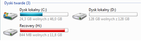

Szukając podpowiedzi w necie natrafiłem by się upewnić czy partycja z Reco jest 'aktywna'. W zarządzaniu dyskami jest... ale... nie wiedzieć czemu jest też pusta
Nic z niej nigdy ni ewywalałem ani ją niczym złym nie traktowałem więc wtf?
Normalnie tej partycji nie widać, ale podczas tworzenia RecoDVD pojawia się w systemie. No to już... i okazuje się, że jednak tam coś jest
wchodzę na partycje Reco a tam to co być powinno
Skopiowałem zawartość na D. wsio się skopiowało.
No i się pogubiłem i zgłupiałem.
Pal już licho cuda z pełną/pustą partycją... ale co się mogło stać, że teraz nie można z tej partycji ruszyć by postawić 'fabryczny' system?
Proszę o pomoc, o wskazówki, o pomysły.

Na recovery dvd to chyba sektora startowego nie masz, a jakieś dane tam są? Z tego co kiedyś zauważyłem w jakimś samsungu to partycja recovery nie była aktywna, lecz przy przywracaniu na taką się zmieniła tymczasowo...

Co ja bym zrobił:
live cd z linuxem
fdisk
ustawić tę partycję jako aktywną, startową
A czemu się automagicznie nie zmienia? Możesz mieć to w BIOS zablokowane. Nazywana jest ta opcja "ochroną przed wirusami", czy jakoś tak.
Luźny pomysł, nie wiem czy na pewno o to chodzi.
