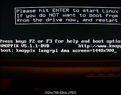

Jeśli potrzebujesz Linuxa to ściągnij sobie dystrybucję o nazwie Knoppix, nie wymaga instalacji jest dostępna na CD jak i DVD masz tam wszystko i nawet możliwość zainstalowania na dysku, dystrybucja jest jako Live czyli działa w pamięci nie korzystając z dysku jest po polsku obecnie to 5.x.x
Po uruchomieniu z płyty masz wiersz poleceń pomoc bodajże jest pod F2 i F3
Po znaku zachęty wystarczy że wpiszesz: knoppix lang=pl dmascreen=1280x1024 i wciśniesz enter po chwili wyskoczy ci tryb graficzny
knoppix i wciskasz enter to domyślny start: język angielski automatycznie dobierana rozdzielczość ekranu
lang=pl nie musisz wpisywać ale będzie wtedy wszystko po angielsku
dma włacza tryb DMA dla dysków i napędów
screen= tutaj wpisujesz rozdzielczość ekranu pomiędzy nimi x "jak wyżej"
Poszukaj sobie po sieci Live Windows XP jest pod nazwą Windows miniPE2(2 to kwadrat)XT w wersji angielskiej tam masz wszelakie narzędzia do odzyskiwania jak i wymazywania zawartości dysku i wiele więcej, działa pod nim zewnętrzny dysk włączony pod USB po warunkiem że będzie podłączony przed startem systemu, działa też internet (po skonfigurowaniu) są też narzędzia antywirusowe i do tworzenia obrazów dysków. Ta wersja Windowsa działa w pamięci RAM i nie ingeruje w zawartość dysku, wszelakie uruchamiane aplikacje "wgrywane" są do pamięci i dopiero jak potwierdzisz chęć zmiany czegokolwiek na dysku to wtedy dokonywane są zmiany
2 screeny 1 to Knoppix drugi to Windows miniPE2-XT EN nie raz mi uratował życie szczególnie na zawirusowanych kompach od znajomych
