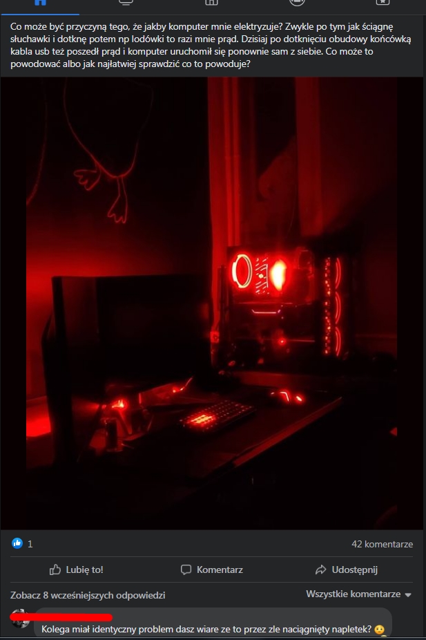

No taaak... był taki temat...
... a na poważnie to wygląda tak (wnioskując z opisu) że może gdzieś coś wyzaginane wewnątrz portu USB na przednim panelu, lub gdzieś faktycznie dochodzi do zwarcia. Najpierw powinieneś sprawdzić czy usterka zniknie jeśli zmienisz wtyk na płycie głównej, jeśli jest inne gniazdo wolne. A idąc po kolei przeglądnij przewody czy nie są nadcięte i nie zwierają się (co raczej neguję), ale najbardziej przyglądnął bym się tym gniazdom czy coś nie było wciśnięte na siłe. Ilość dysków nie rzutuje, jeśli zasilacz jest odpowiedni to z wszystkim da radę.
Ja wziął bym to na reklamację, jeśli miał bym pewność że w innej obudowie to się nie dzieje, A to samo USB działa z wspomnianych pinów na MOBO

Aż takich cyrków to u mnie nie ma
Nie ma też wyładowań elektrostatycznych podczas podłączania kabla.
Staram się nigdy nie być naelektryzowany gdy to robię.
