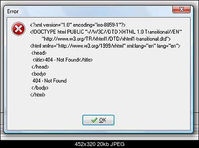

no i zachcialo mi sie Olega
znowu
z dwoch godzin zrobili sie 4 i ciagle torrenty nie chodza
a do drukowania nawet jeszcze nie spojzalem
za rada Wawelskiego () zainstalowalem upgrajdnietego Olega i HeadStart
zaktualizowalem openssl, cos tam jeszcze, transmission (mam 1.72-1) no i zainstalowalem Remote GUI do transmissiona
podaje rozne kombinacje portow i hasel i nic
nie chce sie zalogowac i basta
na zmiane wyzuca refused oraz to cos:
spojzalem wiec do logu transmission i widze, ze daemon jest w wersji 1.33
a gui ma chodzic od 1.40 (juz zglupialem czy calego transmission czy tez daemona)
wiec zaktualizowalem transmissiond
i mam najnowa, zdaje sie 1.42-1
i jest jeszcze gorzej
w remote gui nic sie nie zminilo

Looknij na forum wl-500 - od wersji 1.4 transmission przeszedł rewolucję.
Na starcie zaktualizuj wszystko
ipkg update && ipkg upgrade
Transmission jest już w wersji 1.72
Można podać login i hasło przy odpalaniu transmission (albo w w pliku konfiguracyjnym).

Wawelski - pomecze jeszcze,bo...
znowu to samo
wszystko dziala, ale nie transmission
zmienilem wszystko tak jak podales
dodalem ten plik konfiguracyjny
a remote gui zwraca tylko connection refused

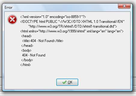

ip podane: localhost
port 8082 (taki wpisalem w tym pliku dla crona)
haslo i login oczywiscie
jak zamiast localhost wpisuje recznie IP to mam komunikat taki, jak na zdjatku zaloczonym pare postow wyzej
transmission prze webui tez nie chcial przyjac linku do torrenta (choc i tak nie jestem pewny, czy dobrze podalwam - klikalem na URL i podawalem link bezposrednio do terrenta)
po kolejnym rebootcie zas transmission tylko przez webui daje komunikat:
Unable to find recent transfer stats in syslog
i na tym koniec
masz jakies pomysly?
