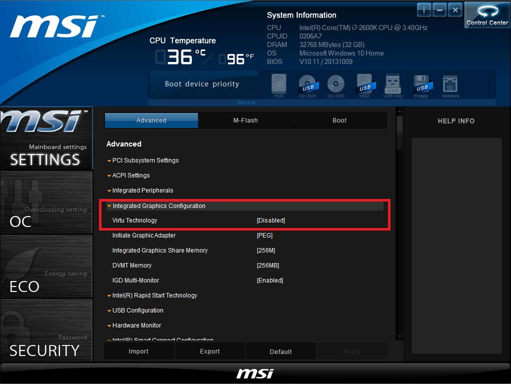

A nie masz przypadkiem włączonej technologii Virtu ?
Bo jeśli masz, i do tego źle ustawione, to byłby taki efekt jak opisujesz...

No to tak najprościej jak się da to:
Technologia Virtu sprawia, iż jak nie ma obciążenia to za wyświetlanie obrazu odpowiada karta zintegrowana, a jak potrzeba więcej mocy to do akcji włącza się karta dedykowana. W praktyce różnie to bywa... dla tego ja to mam wyłączone.
Ponadto technologia Virtu ma dwa tryby PEG oraz IDG
  • IDG - monitor podłączony musi być pod płytę główną
  • PEG - pod normalną kartę graficzną
Jak pomylisz tryby - i źle podłączysz monitor - to nie będzie obrazu, ponadto w systemie musi być zainstalowana specjalna aplikacja, która tym Virtu będzie zarządzać.
Poniżej screen z UEFII jak to u mnie wygląda na MSI Z77A GD-65
File Type: png Virtu.PNG (230.0 KB, 100 oglądane)
