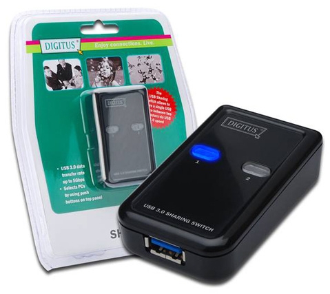

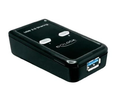

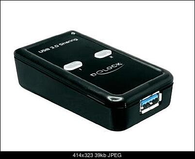

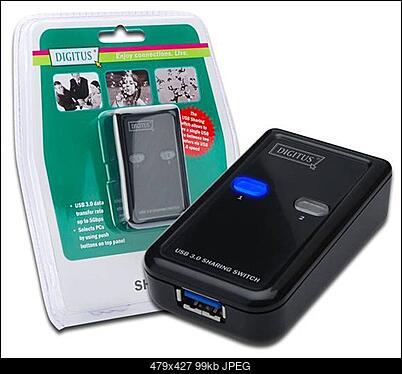

Może ktoś ma takie Switche na USB i działają, kupiłem z Digitus i potem drugi Delock, bo zapewniano w pytaniu do producenta, że działa z Dyskami, niestety na USB 3.0 prócz pendriva nie wykrywa ani dysków na USB 3.0 sprawdzałem 3 modele i stacje dokujące na USB 3.0 2 modele po podłączeniu albo zwiecha portu USB albo zero reakcji, te urządzenia oczywiście bez switcha chodzą bez problemu, natomiast jak podłączę dysk z USB 2.0 działa, podobnie jak podłączę do switcza urządzenie 3.0 a pod port w kompie 2.0 też działa, tylko pokazuje standardowy systemowy błąd, że to urządzenie mogłoby działać szybciej... itd. kupiłem te wynalazki, bo miałem dość przekładania kabla z PC do Laptopa i na odwrót, instalacja nowego systemu i sterów na USB nic nie pomogła na płycie gł. mam też 2 kontrolery USB asmedia i intela nic. Moja płyta główna Asus Z87-DELUXE, Windows 7x64.

Może to kwestia niskiego napięcia zasilającego urządzenie po przejściu przez 1,5m kabel i jeszcze pewnie ok. 0,5m kabel od dysku, bo jak piszesz to pendrive wciśnięty na krótko działa, choć on potrzebuje na pewno sporo mniej prądu...
Spróbuj może podłączyć switcha do jednego z kompów przez jak najkrótszy kabel usb 3.0 i tak samo zrobić z dyskiem może wtedy zostanie wykryty.
w zestawie są 2 kable po 180 cm, dałem po 50 cm i tak nic to nie dało.

A sprawdzałeś, jak zachowa się to ustrojstwo - po podłączeniu do aktywnego huba ?
a jaki to aktywny podłączałem do wszystkich usb 3.0 jakie mam w kompie 4 asmedi 6 intela i nic, może to jest tylko do drukarek bo tak jest pokazane na zdjęciu, ale w opisie pisze że wszelkie inne urządzenia USB, a na pytanie do producenta dostałem odpowieć że działa na każdym kontabilnym urządzeniu USB, a te kontabilne to może tylko drukarki . dziwne że to samo jest na dwóch switchach od innym producentów, a USB mam sprawne bo bez tego pośrednictwa swicha wszystko działa

Aktywny hub to taki co ma zewnętrzny zasilacz, do tego można zastosować aktywny przedłużacz USB (posiada dodatkowy układ wzmacniający)
Co do przesyłania danych PC Notebook od tego jest sieć lokalna, chyba masz już router
router będzie w poniedziałek, aż się boje czy podłącze znowu cie pomęcze ale wcześniej kupiłem te switche to chciałem też je wykożystać jak już mam, ponad 100 zł kosztował każdy, jeden oddam bo się umuwiłem ze sprzedacą.

A sprawdzałeś co widać w UEFI/BIOS po podłączeniu switcha z HDD?

nie ma nic wykrytego w biosie od razu tam zaglądałem, coś czytałem że można na portach usb zwiększać napięcie, ale nie znalałem takiej opcji, jest coś takie w menedżerze urządzeń w opcji zawansowanie USB zasilanie ale nic tam nie darady zmienić

A próbowałeś sprawdzić czy switch z hdd działa u kogoś innego najlepiej też na PC stacjonarnym bo laptopowemu zasilaniu przez USB też bym do końca nie ufał...
na moim laptopie i PC to samo, a planowane było użycie tego stacja dokująca dysków 3.0 komputer i odtwarzacz, odwarzacz ma USB 2.0 to działa bez problemu, najwyżej jeden switch oddam a drugi podłącze na USB 2.0 trudno będzie wolniej.
