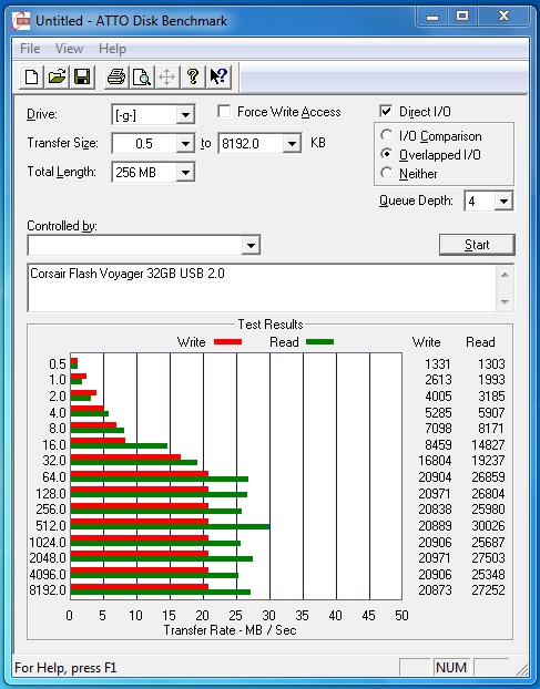

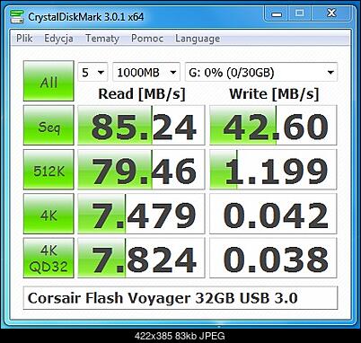

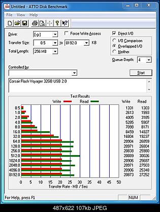

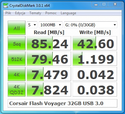

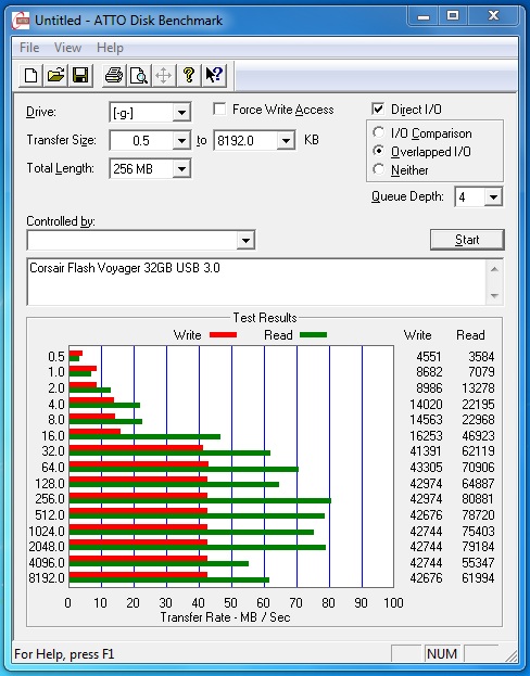

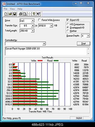

Corsair Flash Voyager 32GB USB 3.0
Corsair Flash Voyager 32GB USB 3.0:
ATTO Disk Benchmark (USB 3.0):
ATTO Disk Benchmark (USB 2.0):
CrystalDiskMark (USB 3.0):
Stary 25.04.2012, 17:05   #2
sobrus
Jukebox Hero
Avatar użytkownika sobrus
Data rejestracji: 17.09.2004
Posty: 10,800
Dzięki za test jesi, szukałem czegoś takiego.

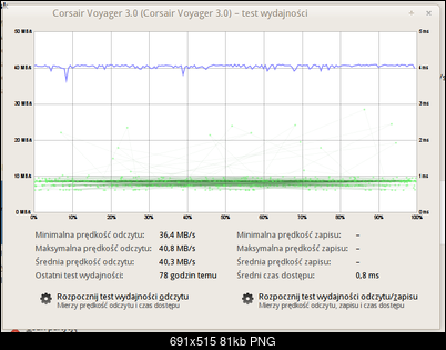

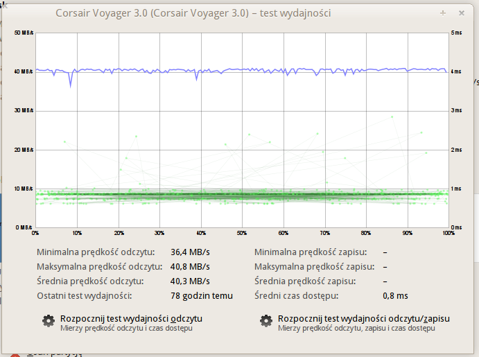

Użyty jako dysk systemowy, USB2.0, chipset P35:
Nie widać tu, ale zapis jest na poziomie 25MB/s.
Szkoda że nie mam USB3.0

Stary 25.04.2012, 21:03   #3
jesi
Forumator
Avatar użytkownika jesi
Data rejestracji: 11.09.2006
Lokalizacja: łódzkie/śląskie
Posty: 884
Hmm, odczyt miałeś 40 MB/s na USB 2.0? To w ogóle możliwe?
Stary 25.04.2012, 21:43   #4
sobrus
Jukebox Hero
Posty: 10,800
No właśnie dziwne, hdparm pokazuje ok 39MB/s.
Też mi sie to wydaje średnio możliwe, ale tak wychodzi.
ATTO pod Linuksem pokazuje niestety głupoty i prędkości dochodzące do 3,5GB/s (zapis 200MB/s) więc innego testu nie mam :/

Ciekawe to to zjawisko. Może zasługa chipsetu? Tylko, że P35 ma już chyba z 5 lat, więc cudów nie powinno być

Nie, dyski USB zazwyczaj wyciągają coś ok 33MB/s - P35 to naprawde nic nadzwyczajnego.
Pierwszy raz widzę taką prędkość i raczej stawiam na wyjątkowo dobre parametry tego pendraka.
Kupiłem go właśnie po obserwacji Twoich wyników w ATTO, gdzie jest kilkukrotnie lepszy od pozostałych urządzen - a do tego całkiem tani.

Stary 25.04.2012, 22:04   #7
jesi
Forumator
Posty: 884
Działa u mnie jako tani i prosty dysk SSD
No i o to właśnie chodzi, przyzwoity i w dobrej cenie Na USB 3.0 pięknie śmiga, aż miło patrzeć w porównaniu do moich poprzednich penów na 2.0
Co za system na tym postawiłeś?
Stary 25.04.2012, 22:14   #8
sobrus
Jukebox Hero
Posty: 10,800
Sklonowałem opensuse z mojej padającej Barracudy. Oczywiście po uprzednim podzieleniu pena na partycje z alignem 1MB jak na SSD przystało
Sam system niestety startuje dłużej - ok 50s zamiast 30s (Barracuda ma ponad 120MB/s odczyt, a na USB2 jest ... jak jest), ale już np programy typu Libreoffice czy GIMP startują na zimno poniżej 2s, co jest wynikiem lepszym niż na HDD. Mniejsze programy startują w zasadzie od razu.
W lipcu jak wyjdzie suse 12.2 to z tej okazji może kupie prawdziwe SSD, choć sie teraz zastanawiam czy warto - ten też nawet nieźle działa a trzy-cztery stówy zostaną w kieszeni
